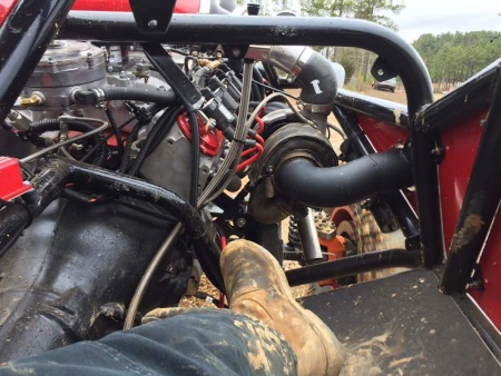

Ensuite j'ai attaquer l'échappement
ca aller nickel ca éviter la transmission etc sauf que c'était la seule chose qui dépasser du chassis, du coup je me suis dit que j'allai le casser direct alors non pas a contre cœur j'ai pris la meule et couper pour recommencer ...
il a fallu passer entre le support de plancher et la traverse de boite 7cm pour un tube de 6cm de diamètre. j'ai donc aplati le tube a la presse a cet endroit ca pour avoir 1cm de marge qui vont encaisser les variation du couple moteur .
Ca passe au poil de cul !!:shock:
J'ai mis un glasspack style jeeeeep et une tresse pour éviter de casser les collecteurs, alors oui il les faudrait au plus proche mais y a pas la place :p
On voie que ca passe juste car ca a bouger de 5mm a la soudure sa me fou le bordel .:encolere::encolere:
Qui dit V8 dit 2 cotés ... j'ai donc également attaquer l'autre coté que je pensais plus simple mais qui finalement ne l'etait pas tant que ca ...
il me manque a écraser ce coté également ..
ce qui est sur c'est que j'aurai pas froid au basket :p :on_sen_fou::fou2:
Prochaine étape attacher tout ca avec des silent bloc proprement et finir la sortie
