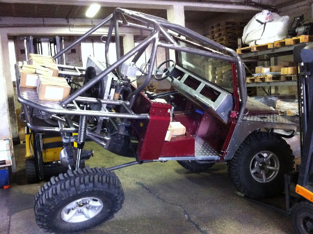

Bientôt des nouvelles de notre jouet de challenge... nous avons apporté quelques modifications suite aux derniers tests !
Les explications et les photos vont suivre dans les prochains jours:twisted:

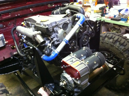

Suite aux derniers tests réalisés, nous avons décidés d’apporter quelques petites modifications et améliorations afin de rendre notre véhicule plus performant, plus fiable et plus sécurisant pour la saison 2013 de « Winch Challenges »
Au niveau direction, nous avons changé le vérin du kit Reulsport bolt-on pour Land Rover par un modèle spécialement confectionné pour notre proto. Ainsi, la course est augmentée de 20 mm de chaque côté pour gagner en rayon de braquage. Nous parvenons donc à utiliser au maximum l’angle admissible par les cv-joint Force9. Dans le même temps, nous avons remplacé la pompe de DA par une neuve qualité origine car celle qui était sur le Def ne débitait pas plus assez.

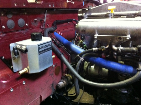

Pour ce qui est protection, nous avons opté pour des baquets QT Service qui sont fait pour le Def, lavable avec un liner amovible. Les harnais seront fixés sur l’arceau à bonne hauteur. Nous avons aussi travaillé sur le circuit de refroidissement. Une plaque de polycarbonate a été fixée derrière le co-pilote et un carter en alu amovible a été fabriqué pour isoler les tuyaux d’eau dans l’habitacle. Le système de purgeur sur le circuit d’eau a aussi été optimisé suite à des problèmes de purge et donc la présence de bulle. Nous avons profité du démontage du circuit pour refaire des collerettes à tous les tubes en alu.
La rotule de pont arrière qui n’est autre qu’une QT service modifiée a été renforcée avec 3 vis pointeau qui assurent le maintien du coussinet dans son logement… ce dernier pouvant se dessertir à la longue !
Le montage des pneus plus larges et plus grands en diamètre a impliqué une « perte » de freinage qui est essentiellement pénalisante pour les freins à main séparés. Les moyeux des ponts force9 étant prévus pour monter plusieurs types d’étriers Rover, nous avons utilisé une série de trous pour ajouter un autre étrier simple piston (origine arrière de 90 TD5). Le freinage arrière se retrouve donc optimiser et sécuriser par ce doublage.
Afin de dénouer facilement les "nœuds" qui peuvent se former lors des treuillages, nous avons ajouter aux 4 coins du véhicules des crochets qui permettent de verrouiller la corde et de débloquer le problème... nous avons eu une mauvaise expérience lors du dernier challenge et ce genre de détails permet de ne pas perdre "bêtement" 10 minutes en pleine zone !

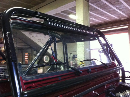

Et puis la dernière modif qui concerne la barre LED qui est désormais une Vision X dont nous sommes distributeur officiel depuis début septembre.

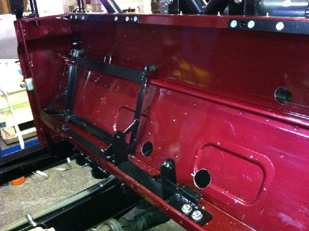

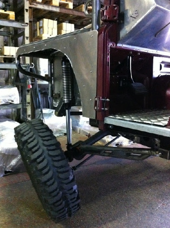

Nouveau support d’amortisseur av tubulaire !
Barre anti rapprochement

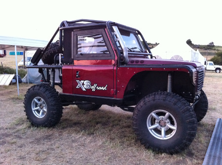

Nouveau pneu Maxxis trépator compétition
Quasi prêt pour le challenge Xtremland le we prochain :twisted:
Vraiment chouette comme véhicule, pourquoi passer des iroks aux maxxis ? J'ai vu que beaucoup de concurrents en avaient lors des derniers challenges
j'imagine que c'est car il s'agit de stickies ?
Et que les irock stickies n'existent pas dans cette taille...
Bobop à bien répondu en plus les flancs des irock nous ont semblé très vulnérables... De plus avec ces Maxxis un seul train de pneus suffit.
Et puis ça permet de tester un nouveau profil :twisted:
