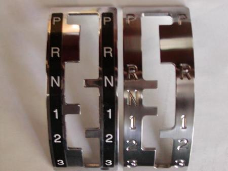

je vais pas jouer les spécialistes en BVA, mais pour moi, pour te faire une idée, il ne te reste qu'a lire l'article de référence la dessus, c'est celui de billavista, ici : http://pirate4x4.com/tech/billavista/shifter/
apres, par gout perso, je prendrais un reverse patern, histoire de passer de 1 à R rapidement, sinon, il faut faire 1 2 3 D N R, c'est un peu plus long :wink:
et apres il te reste les shifters ArtCarr :
( avec reverse patern )
Les grilles sont retaillables, et il existe une grille spéciale off road en adaptable, chez je sais plus qui mais qui a cette gueule ( photo à coté de la version standard ) :
Apres, moi par gout perso je trouve l'ArtCarr plus belle et s'integrant mieux dans un vehicule de série alors que je préfere les poignées rachet dans les protos

Merçi Bebop, c'est exactement ce que je cherchais.
Par contre qu'appelles tu par poignées rachet ?
Sur le miens, ya pas de détrompeur, mais ca fait des p'tits cran a chaque fois.
Donc tu pousses le levier comme un boeuf vers l'avant et tu arrive en marche arriere.
Mais c'est vrais que ca serait mieux si le 1 et le R était cote a cote, avec juste le N entre.

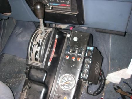

Je rappelle que ma commande de boite est en Reverse Pattern donc:
PRN12D
Si j'ai bien compris il y a les systèmes comme le modèle ArtCar ou la grille fait office de cran. Celle qui est montrée en photo à droite à priori me convient bien car on peut passer de R à 1 sans passer par le neutre.
Et après il y a le système à "gachette" du type de celle qui est modifiée dans pirate.com ou du type de celle de B&M ou Hurst. Dans ce cas pour passer les rapports dans un certain ordre il faut appuyer sur la gachette.
C'est bien ça ?
Au niveau intuitif (et un minimum sécuritaire) vous en pensez quoi, y a bien des engins en France qui sont montés avec ce type de commande ?
Moi ca me choque pas de passer par le neutre avant la marche arriere.
En plus, ca décontraint pour un bref instant ta pignonerie. Et si tu as envie de reculer juste de 5cm, c'est mieux de passer de 1 à N. Sinon, tu risques de faire un peu plus de 5cm.
En terme de sécurité le mieux c'est d'avoir toujour un rapport engagé !
dans les montées très très hard passer de 1 a R est un avantage :mrgreen:
et dans d'autres situations c'est le gain de temps avant/arrière
Sinon c'est aussi une question de feeling :mrgreen:
Sur ma boite auto, je peux pas passer directement de marche avant a marche arriere. Si tes pignons sont en prises, tu peux pas inverser le sens de rotation instantanément.
En tous cas pas sur ma boite.
Le passage par le N est indispensable, même si c'est 1/10 de secondes, le temps de décontraindre.

c est un b et m racing sans poussoir faut juste lever pour park
desolé il ne se voit pas trop :wink: sur la photo
Uploaded with ImageShack.us

moi c est manuel origin gateless lock park
b et m racing :mrgreen:
boite bloquée sur un et deux puis automatique sur drive
en defilement d origine mais libre de one a reverse
pour park il faut lever le schifter
donc quand je sort d une zone de rc en one je pousse pour two
et je continu pour drive
cela explique pourquoi parfois je vais trop loint et enclenche le reverse
mais la je peut ne pas faire attention......... et envoyer ..... misere 8-)
le vrai schifter de rc est prn123
pour eviter cela avec deux detrompeur
p ...r n 1 ...2 3
si mes souvenirs sont bon
sur zone de rc tu est bloqué en r n 1 :roll:
Fab21 a dit:
Donc avec le n entre le R et le 1, comme je disais au début :mrgreen:
il y est toujours il me semble dans toute les configs
sauf comme sur les master craft ou autre correct craft de ski nautique ou l helice n a aucune adherence
et l inverseur quasiment pas de neutre
precision .......................en compete le detrompeur de demarage sur park est schinté pour redemarer meme si le schifter est bloqué en one ou reverse
tres dangereux pour nous les debutants
mon crawler etait comme ça et eric de jeepoccas a defoncé le rideau de fer du garage en demarant un matin :oops:
il a tout de suite remonté une secu ça aurai pu etre un enfant :wink:
moi sur mon blazer de 1999 c est PRND321
par contre quand je suis en d cest auto ok
je met sur 1 c est la premiere ok mais aprés si je met en 2
a l arret elle passe 1 er et 2 éme et en 3 a l arret elle passe tout les rapport jusqu en limite max
donc soit je conduit en D en majorité (sur autoroute )
sinon je peux le faire manu sachant qu a l arret si je démarre sur un rapport engagé elle passeras tous les vitesse jusqu a celle si
le seul souçis que j ai eut lors d un petit délire entre pot c est d avoir fait D N R car j ai une gachette qui dévérouille et l espace entre chaque positions et pas énorme donc quand on veut faire du D.A faut gérer :mrgreen: :mrgreen:
