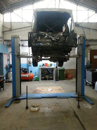

Ne croyez pas que le Neko est en train de prendre la poussière au fond d'un garage. Non non, j'ai pris la formule all-inclusive chez Sud Gardiennage Actif, avec secouage régulier et inversion periodique des fluides !
Jugez par vous-mêmes :
