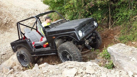

Et je suis allé rouler aux Sigalous pour faire un test pré-réU des connards 2015.
A ça pour tester on a testé :twisted:
La marche, pour info :
Pour la petite anecdote, avec un bon spotter je suis déjà monté. Je me demande encore comment :Peureux04:

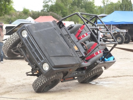

Bon, malgré sa vaillance, Neko a perdu un oeil au combat. Mais c'est un vrai pirate maintenant :pirate:
Pis il s'est dégroudit les pneus sur une pôvre Renault innocente qui trainait par là... En voilà une idée qu'elle est bonne ! :Hein69:
À tous les connards qui lisent ce texte : :MDR49:
PS : Pour ceux qui s'inquiètent de ma santé, j'ai eu le temps de passer la marche AR et je ne me suis pas pris le véhicule sur la gueule. Chaud quand même :affraid:

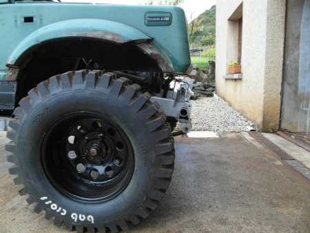

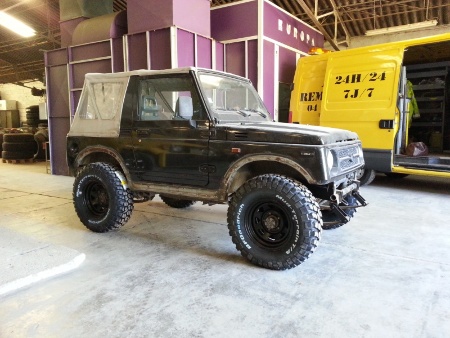

Elles sont vachement inclinées des jumelles avant :icon_eek:
Elles sont pas trop longues des lames ?

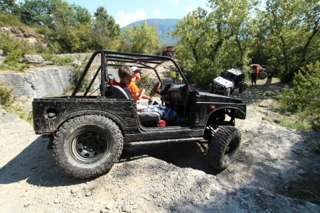

Ne croyez pas que le Neko est en train de prendre la poussière au fond d'un garage. Non non, j'ai pris la formule all-inclusive chez Sud Gardiennage Actif, avec secouage régulier et inversion periodique des fluides !
Jugez par vous-mêmes :

les lames que tu as posé bebop ton rehaussé le véhicule? ou tu as gardé la même hauteur mais plus de debattements? Apparemment tu as aussi rallongé les jumelles de 1"?
J'aimerai bien garder un centre de gravité pas trop élevé tout en ayant une bonne hauteur sous les boules de pont.
Si je peux éviter de trop rehausser voir pas du tout le véhicule se serait top. quitte à couper un peu les ailes (j'adore ça... :mrgreen:) pour des pneus aux alentours du 265/75/16 + ou - . Et une prépa dans la même idée que la tienne m'iront très bien :pirate::Super14:

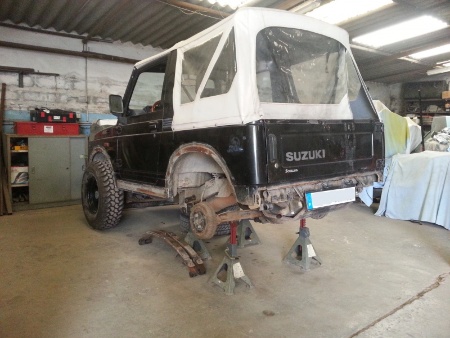

Les lames AV c'est un paquet custom avec des maitresses de lames AR, et des lames de BJ40 et de lames AV de sam (kit RUF). Ça avance le pont AV de 1.5" et ça réhausse de 1.5"
Attention, les jumelles AV rallongées super longues fonctionnent mais mal. La stabilité latérale laisse à désirer et le rayon de braquage a souffert. Au final les supports de jumelles AV ont étés avancés de 2" et on a remit des jumelles d'origine et là tout est rentré dans l'ordre.
Pour le cul j'avais fait un paquet de lames custom avec des lames rebandées et des jumelles plus longues. Ça marche bien mais elles se sont affaissées avec l'age. Si à c'était à refaire je partirais sur un paquet OME souple avec rehausse de 1.5" et des jumelles d'origine ou un paquet custom à base de lames de CJ pour reculer le pont AR.
