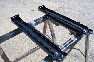

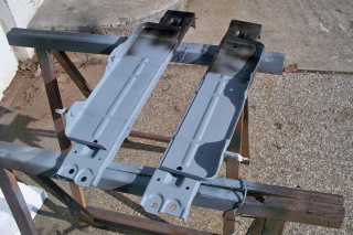

Bonjours à tous, les beaux jours reviennent gentillement, et la reprise des travaux sur mon KZJ sont de nouveau à l'ordre du jours, à savoir un arceau de sécurité, qui doit être fait d'ici l'été, des sièges baquets sparco en court de pose, ainsi que des harnais OMP. Dépose complète de la colonne de direction, avec révision complète pour trouvé les jeux excèdent, et remplacement d'un des croisillons de celle-ci, je mettrais d'ailleur des photos, remplacement du boitierde direction qui était en mauvais état par un neuf. Egalement en court, pose d'un nouveau radiateur tout aluminium de chez Balleydier 4x4 avec modification des supports car forcément à adapter, à ce sujet je remerci TLCBJ73 qui aura de nouveau fait un travail formidable de soudure sur des support qui à la base étaient en bien mauvais état, on est aussi en train de poser une came LDA sur la pompe à injection et biensur réglage de la pression du turbo, il y aura également des photos à l'appuis, car j'ai eu malheureusement une belle surprise de merde et je remerci tout particulièrement l'ancien garagiste qui s'occupait du KZ avant qu'il tombe entre mes mains, et ça me côute une pipe d'admission à remplacer et biensur règlage du débit de gazoil après avoir fait ça et pose d'un mano de pression turbo. En suite ce sera sans doûte au tour des amortisseurs fox qui ne sont toujours pas montés, mais j'ai pu enlever les rotules des plongeurs bien bloqués à la loctite rouges, ainsi que les différentes pièces pour adapter ces amorto au KZ et enfin les panneau latéraux et arrière que je vais refaire complètement en tôle d'aluminium strié et aménagement de l'arrire. En attendent voici quelques photos des supports de radiateur modifié.
Je dois bien avoué qu'on reconnait parfaitement le travail de seb. La classe quoi
