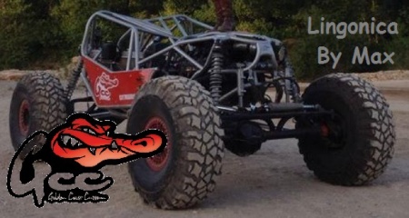

Aller c'est partie pour un autre bouncer !
Cette fois je m'attaque a Lingonica :smile: Merci a Fab de me suivre dans se second projet :smile:
Je part cette fois sur des pont beaucoup plus costaud que les pont losi ; les pont de Wraith.
Pont et boite axial Wraith cardant Mip acier ( faut bien sa pour le moteur 10.5T 3750kv 320W alimenter en 3s soit 12v ) .
Donc le chassie sera maison tube 6/1 acier arche de pont avant maison direction type vérin 1 tige maison .

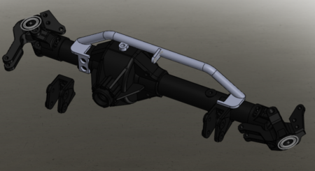

L'arche du pont avant et celle de Lingonica
Mon pont sera retourner histoire que se soit plus sympa ( la boule passera a gauche )

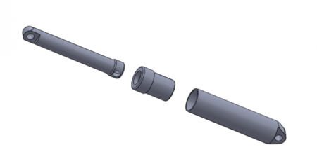

1h30 de solidworks et le verin de direction est presque fini ( il manque juste le trou de sortie du câble et des motif esthétique ) :
J'vous explique vite fait la principe , un ressort est inséré dans le corps du verin ( ici a gauche ) de façon a tenir la tige toujours sortie . Un câble est fixer dans l'axe du vérin ( a droite ) et le tous est refermer grâce au cul ( au milieu ) Mon servo de direction au lieu de faire droite neutre gauche fera que droit et neutre puisque le ressort pousse toujours l'axe a gauche. Le plus dure va etre de trouver le ressort
Que diamètre fait le corps et l'axe d'un verin de direction type PSC ? Je suis partie sur 6mn pour l'axe et 10 pour le corps mais sa me parais gros .

Pas mal ton système de vérin, mais ça risque d'être chaud a fiabiliser je pense, déjà il te faut un ressort super puissant. Pour ça, fait une demande sur RCCF, quelqu'un un jour m'a filé un lien pour un fabriquant sur mesure ou tu choisis absolument tout sur le ressort.
Hanjin-san peut être, je sait plus..
Et bonne chance pour ton modèle. Tu réalise les brasures toi même ?
Oui brasure au chalumeau pour les ressort j'ai il me semple le lien en favoris :wink:
