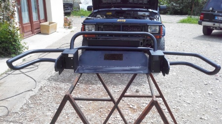

gros week end bricolage je suis tout seul sans femme ni enfant donc on va s y collé a fond. objectif terminer les ailes et le pare choc.
pour le pare choc je l ai mis en place pour voir ce qui reste a faire(notamment raccourcir au niveau des passage de roue cf photo).
j aurais aimai avoir votre avis sur le rendu du pc car je me tourne en rond je trouve que sa va pas mais je vois pas quoi je suis satisfait sans l'être a fond.
donc donner votre avis . toute idée est bonne

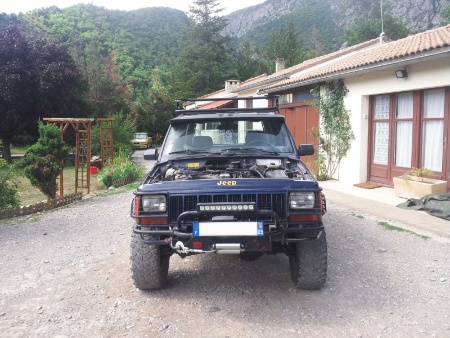

Haaa c'est toi ! Jsuis passé au Mans il y a 15jour, et j'ai vu un cherokee avec les ailes modifié sur un parking de supermarché/mcdo (je sais plus), je savais bien que je l'avais déjà vu quelque part :mrgreen:
Pour le parechoc je dirais qu'il est trop haut, qu'il ressort trop, et pareil pour les retour qui dépasse c'est pas top :iconfused:
on me reconnait de loin tu est d ou?. je suis d accord pour les debordement surtout devant. apres en hauteur au centre je suis juste sous la traverse avant donc moins haut pas possible au centre. pour les retour si tu parle de ce qui deppase vers la roue on voit le coup de disquese pour la nouvelle coupe.
tout dépend si il y a rehausse et pneus plus gros en prévision, dans ce cas ça deviendrait plus harmonieux !
oui je part sur du 33 12.5 15 (deja dans le garage) et une rehausse de 5"

J'y verrais bien un léger ski qui prolonge sous le centre du pare choc, un peu comme ceux de Kevin Offroad.
Avec la réhausse et les gros gommards, ça devrait le faire
le ski c est prevu peut etre meme en alu (je vait peut etre recuperer celui de l amarok j ai croise le chef d atelier vw qui socuuper du camionj et il est en entretient chez eux et il a été remis d origine . le parechoc arb est stocké dehors et le blindage il s est plus si demonté ou pas si c est le cas je recupere et modifie et remonter sur le zj . un blindage en alu pour pas grand chose

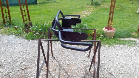

de moins en moins convaincu de mon pare choc sa me plait de moins en moins avec le temp du coup je pense repartir de zero donc soit dans le style de depart en tole ou en tube avec une inspiration de celui ci(cf photo) sans la parti haute et avec des tube légèrement cintre en bas sur les coté. je veux un truc qui protege bien qui est de la gueule et pas simple je veux un truc bien dessiner et très plaisant
oui il est plus beau en tube mais il avance beaucoup plus nous sommes en france faut du discret :wink:
la version en tole est plus discret que le tube .
pour l instant j ai entirement decoupé ce que j avais fait et je recommence avec des modif et un poil de complexe histoire d etre fun et unique
donc un dernier essai avant de passer en tube. j'ai entièrement reconstruis ce que j avais fait. la partie basse est pas faite mais deja une impression vu de haut et un petit schema de ce que je pense faire. mais toujours pas emballé c est bizarre
sa ne se voit pas trop mais j ai legerement incurver lavant d ou tout les moerceau assemble devant
slt je le trouve simpa le PC comme forme il depasse juste ce qu'il faut pour te protégé moi j'aurais mis un treuille avec juste sous la calendre comme sur le mien et c'est plus jolie et solide en tole que en tube bon courage pour la suite
et du 6mm c'est tres bien tu pour bien les abre ou roché sans abimé ton PC
c'est pas une jeep mais ça donne des idées si tu abaisse le centre, et affine les retours, il est fixé avec des petites pattes, cintrables, qui reculent lors des affrontements léger avec les arbres, et ça le fait.
