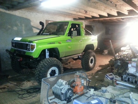

Le voila juste avant la sortie prévu du 15 décembre mais kopfschuettel.gif :
Mais bon en allant au rdv de la rando, le toy ne démarre pas youpi je change le porte filtre et sa remarche mais au démarrage le toy fume tire mal etc bon on part quand mème...
Arrivé au point de départ les 4 roues ne veulent plus s'enclancher, aprés quelque info la rando devait ètre assez tranquille donc je part en 2 roues mais bon a la première grosse cote bien grasse évidement en crabe impossible de redescendre donc treuillage a plusieur reprise, une fois fini l'arbre double croisillonts arrière qui lache SUPERRRR...donc du coup on rentre...

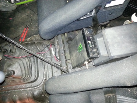

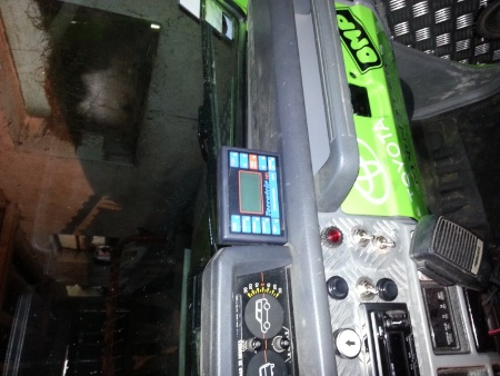

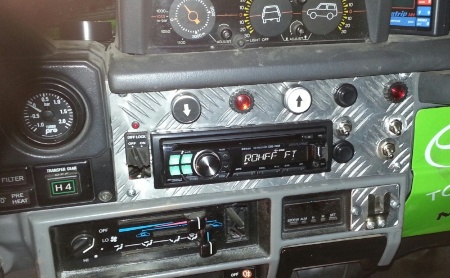

Ensuite j'ai fini de modifié le tableau de bord :
Nouvelle place pour la C.B. (Ya plus cas caché les cables) :
Mise en place du Terratrip :

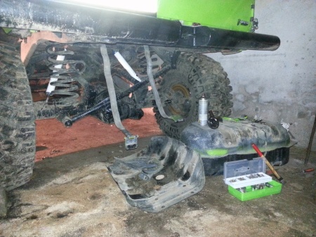

Donc ensuite démontage du réservoir pour voir l'etat, alors les 2 tuyaux en dur qui sorte sur le reservoir avec 2 petit trous et la crépine complètement bouché je me demande comment le gasoil passé...
