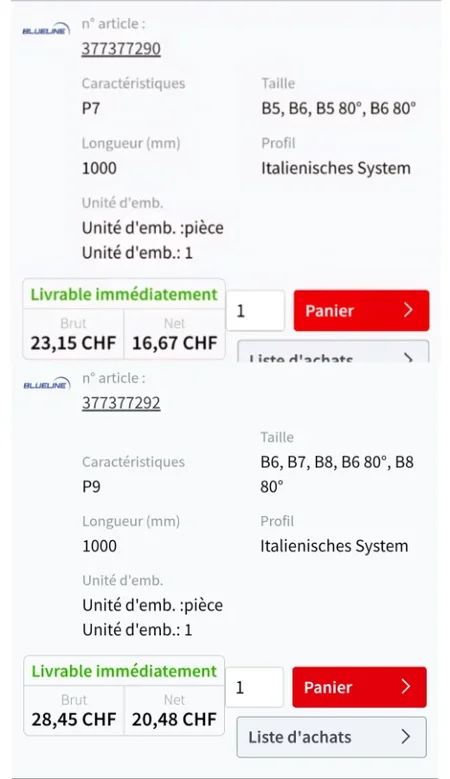

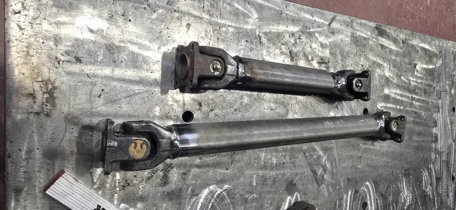

Fabrication des arbres de transmission provisoires avec des tubes de prises de forces. L'avantage: pas chère et on peut couper si c'est trop long ^^
Référence des tubes, chez Granit

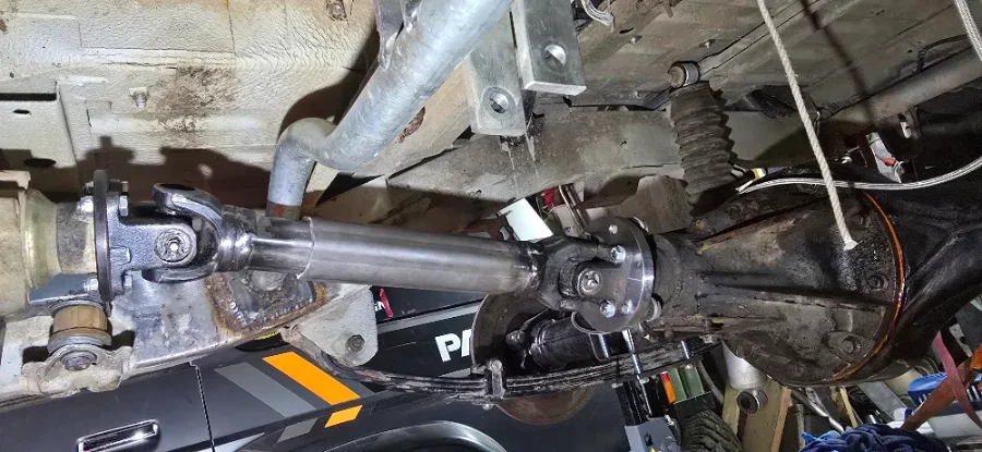

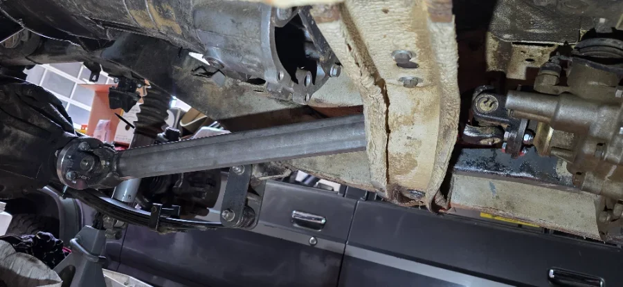

Après usinage des flasques pour adapter les arbres de Suz sur les ponts de Disco2, montage des arbres. Particularité du pont arrière des D2, il ya un flector à 3 vis :icon_rolleyes:
