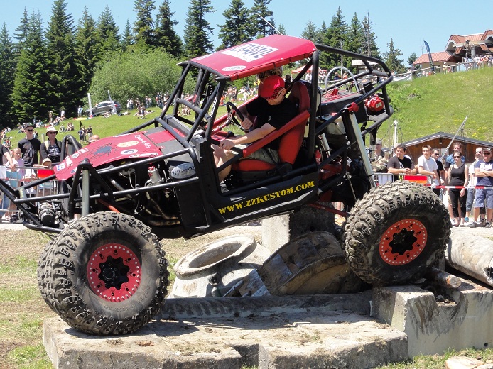

pas lui ! il y est allé franco et n'a rien laché !!! respect
