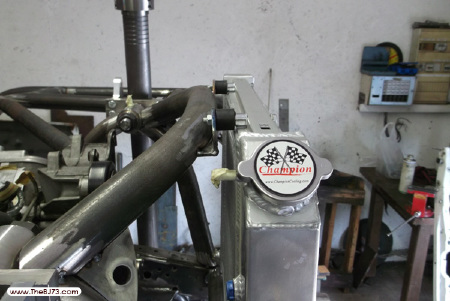

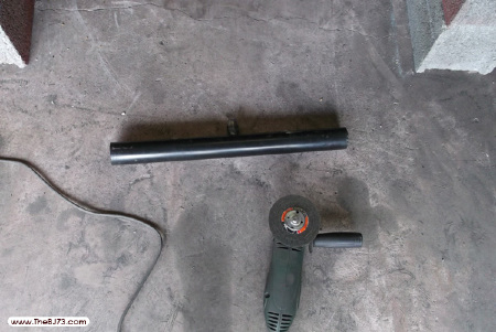

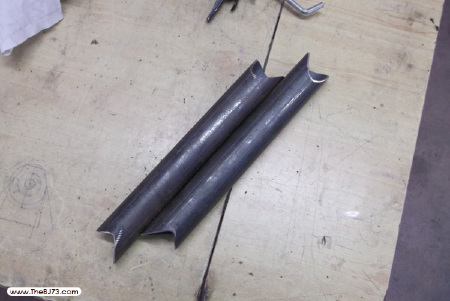

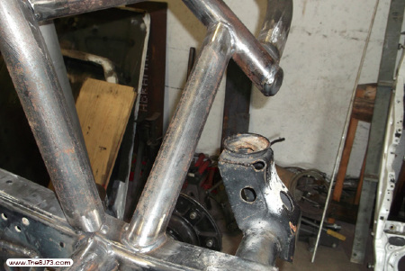

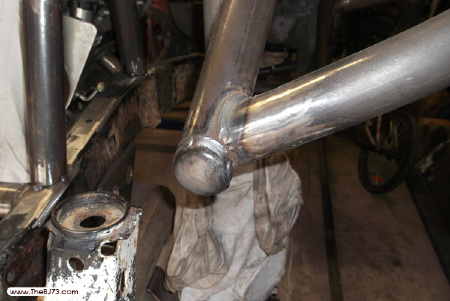

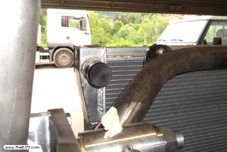

La suite du montage des vérins, mais juste avant j'en avais marre de voir les bouts de tubes non bouchés et c'est chose faite.
J'ai rajouté un renfort sur le bout des ailes…

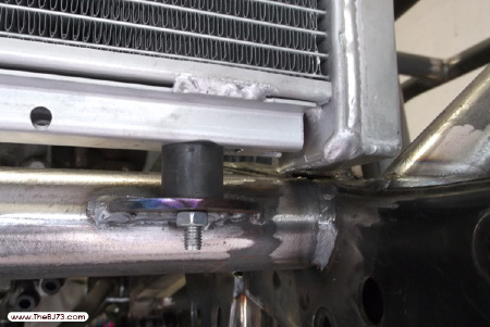

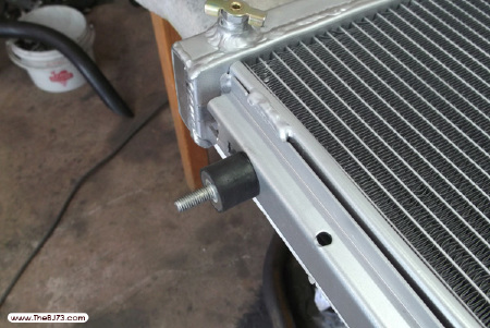

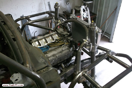

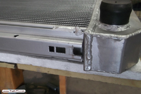

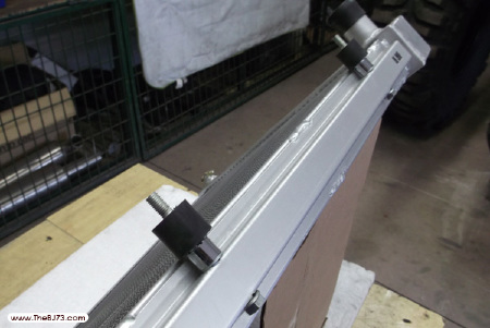

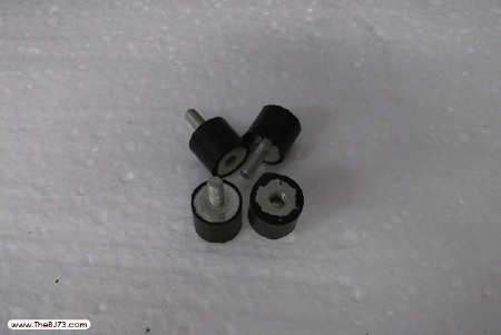

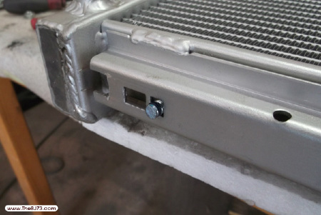

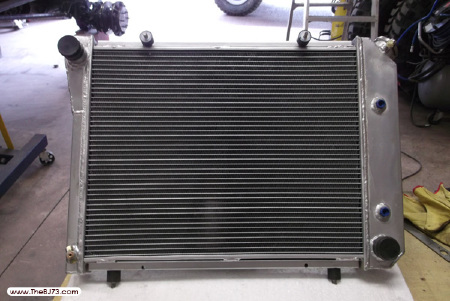

Ensuite préparation du radiateur pour pouvoir le fixer convenablement, pour ça j'ai trouvé 4 silentblocs avec une partie male et une femelle. Au niveau du bas j'ai dû faire une petite ouverture pour passer un boulon coupé à la bonne dimension pour fixer le silentbloc. Pour la partie supérieure j'ai juste repercé en 8mm les deux trous existants et mis une petite entretoise pour combler l'espace manquant. La suite sera de faire une volute d'air pour fixer le ventilateur car je ne veux pas le faire maintenir avec les fixations d'origines, je ne le sens vraiment pas…
Pour le fun, la petite touche perso :)

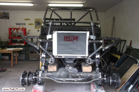

La fabrication du support du radiateur sur le châssis n'a pas trop été compliquée, j'ai dans un premier temps viré la grosse traverse d'origine et j'en ai ressoudé une autre en amont qui permettra de supporter le radiateur via deux petites supports soudés. Le support supérieur a été un peu plus compliqué puisqu'il a fallu faire un cintrage et une forme à la c** au niveau des "gueules de loups". Cette traverse servira aussi de renfort entre les deux arches des vérins mais la chose importante est que le moteur peut sortir sans soucis.
Une fois encore tout passe au centimètre voir millimètre, et j'ai dû juste tordre la vanne de la purge sinon ça touchait le tube, à part ça c'est tout bon pour le reste. Je rappel que tout est pointé pour le moment et ce jusqu'à temps d'avoir testé avec les bons ressorts qui ne devraient tarder.

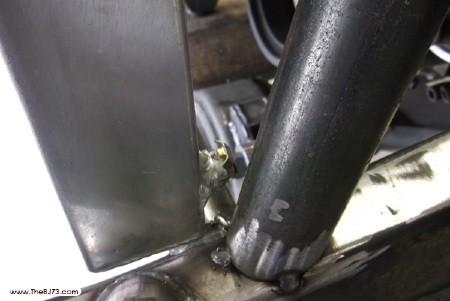

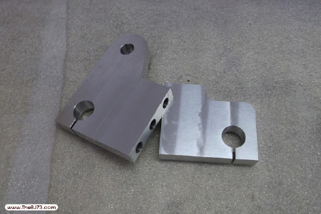

Je reviens juste sur les pièces que Dom m'avait fait, il y en a deux qui sont prosoir et se sont les supports latéraux de la pièce coulissante qui sont en aluminium (je l'avais souligné).
C'est bizard que personne n'a rebondis là dessus parce que là si on laisse comme ça je vous explique pas le résultat au premier gros choc y'aurait à mon avis de la casse :iconfused:. Dom n'avait pas eu le temps de découper la totalité de ces pièces dans la matière adéquate (c'est très long) et comme il avait de l'alu il me les a taillé dedans. C'est vraiment sympa de sa part car je lui avais dit de pas se faire ch*er et de m'en faire à la rigueur que deux mais il a tout fait, ça en dit long sur le sérieux du personnage:icon_cool:

c' est beau tout ça :wink: je te pique l' idée du marquage du radiateur :icon_eek: tant pis pour toi :MDR49:, c' est trop bon

Pas de soucis, j'ai pas encore breveté le truc....en même temps j'ai rien inventé :lol:...

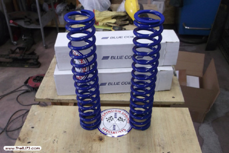

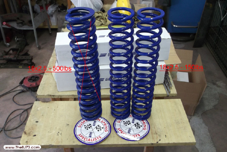

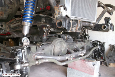

Voici les deux premiers ressorts pour l'avant et pour test. Si les essais sont concluants deux autres pour l'arrière seront en commande ainsi que quatre autres en 12" pour la partie supérieure. Sur la deuxième photo il y a à gauche le ressort en 500lbs, on voit nettement la différence de diamètre de fil qui fait 12mm pour ceux en 150lbs. Les ressorts font 18" soit 460mm détendu et sont de marque BlueCoil que vous pourrez acheter depuis le site FOA ( http://www.f-o-a.com ) .
Test des ressorts et comme je l'avais précédemment dit, je souhaitais et j'estimais qu'ils s'affaissent de 10 bons centimètres, et comme prévu cela a été le cas puisque je passe d'un ressort détendu de 460mm (18") à un ressort écrasé de 360mm. Je ne pouvais pas espérer mieux mais le top serait qu'au final ils s'écrasent encore de 5 à 10mm, je pense que se sera le cas. Pour le moment tout se passe comme prévu et je vais maintenant pouvoir souder définitivement les tubes. Ce qu'il y a de bien aussi c'est que mes bump stop s'écrasent maintenant que de 10mm et l'espace entre mon carter et mon triangle est augmenté, ce qui est plutôt rassurant pour la suite.

par contre souple oui car tu tirais vers le haut tu aurais appuyer ça aurais été plus dure
et en plus tu aura une contre pression quand tu auras le 2eme ressort :mrgreen:
donc tu sera un peu moins souple
bravo
Salut,
ça dépend comment tu vois la chose mais pour moi c'est souple :mrgreen:. Pour ce qui est du ressort du haut il n'aura aucun effet puisque je le rappel il n'est en aucun cas sencer faire contre pression, il doit juste poser dessus point barre. Dans mon cas se sera un 12" et ira pile poil sans forcer dans l'espace qu'il reste et se sera un 80lbs donc très très souple :wink:.

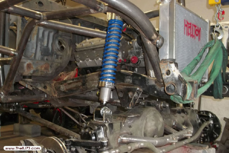

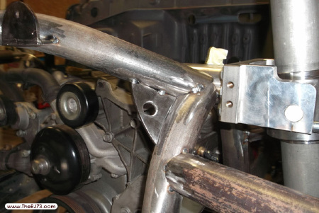

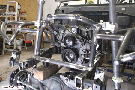

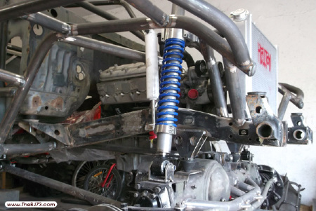

Bon ben la suite, avec la première partie de l'installation des vérins à l'arrière et en commençant par faire de la place et virer les anciens supports de benne ainsi qu'une traverse de renfort. Ca ne parait rien mais depuis le départ j'ai laissé traîner ça car c'est vraiment la misère, il m'a fallu pas loin de 2h/2h30 pour enlever ces maudits supports sans compter les disques que j'ai dû passer :icon_rolleyes:.

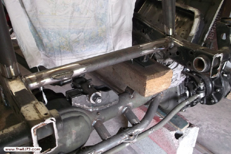

Ensuite même procédé que pour l'avant, c'est à dire fabrication des supports des vérins au niveau des ponts puis positionnement provisoires afin de déterminer la forme du support en fonction de l'inclinaison qui sera de 12° vérins sortis de 10/12cm.
Fabrication du support qui sera plus haut de quelques centimètres par rapport à l'avant tout simplement parce que je vais prendre deux autres ressorts en 150lbs, et comme l'arrière sera plus léger normalement les ressorts devraient forcément moins s'écraser, d’où il faut compenser. J'ai estimé que les ressorts devraient s'écraser entre 4 et 8cm contre 10/11 pour l'avant. Après test ils se sont affaissés de 6cm! Une fois encore ça se présente pas mal puisque si je prends en compte le poids manquant du réservoir + le groupe hydraulique + les batteries et quelques autres bricoles on devrait arriver à 1 bon centimètre d'affaissement supplémentaire.
Et voilà c'est installé! A ce stade ça sent bon la fin du châssis, y'a encore du taff mais rien d'extraordinaire je vais finir l'arrière avec les tubes qui partiront du haut de l'arceau vers le support des vérins plus divers renforts et c'est terminé on en parle plus!

je dis pas grand chose sur ce post car j'admire :icon_eek::icon_eek::icon_cool::icon_cool::icon_cool:
j'ai quand même une question: pour quelle raison as-tu mis les verins-amortos-ressorts à l'interieur du chassis et donc assez à l'interieur du pont au lieu d'à l'exterieur du pont comme fait habituellement ??
Parceque 1m80 de débattement, ca lui suffit pas :lol::lol::lol:
Le pépère, il veut mettre son pont vertical.
Et si tu mets le verin a l'extérieur du chassie, ca va bloquer (pneus contre le verin).
Bref, c'est un grand malade, et j'ai vraiment hate de voir en vrai un 4x4 mettre ses 2 ponts à la perpendiculaire :affraid::affraid::affraid::affraid:(63° pour moi.... yen manque encore 27 !!!!)
Salut,
Concernant la position des vérins hier Bebop est passé avec Dave et m'a posé la même question. Comme vous le savez je m'inspire du montage de Glen mais aussi de celui d'Antunac (FJ40) et P.Nobel (GU). Fab21 à bien résumé le pourquoi du comment, si comme le GU de Nobel j'avais mis les vérins vers l'extérieur ils auraient touché le châssis surtout que je ne pouvais pas mettre la fixation sur pont assez loin et que mon châssis est plus large. J'ai donc fait un mixte des ces prépas en installant les vérins à l'intérieur comme Glen et avec un angle de 12° comme Antunac et avec les tiges des vérins sortis de 10/12cm. Avec ce montage je recherche au max les croisements sur l'arrière puisqu'à l'avant c'est plus délicat à cause du carter moteur qui va venir taquiner le triangle qui lui-même va être taquiné par le nez de pont. En regardant les toff de nos amis Australien ils ont le même souci et c'est l'arrière qui compense le manque de croisement de l'avant.
A ce stade j'ai installé les deux tubes qui partent du haut de l'arceau et qui arrivent sur l'arche des vérins, demain je file un coup de main à Dave et Bebop et en même temps je récupère du tube pour finir tout ça. Semaine prochaine j'espère recevoir mes deux autres ressorts et je remet HellToy sur ces roues et je le bascule sur le côté pour voir comment se comporte le merdier. Sincèrement je sais pas du tout si ça va se passer comme prévu puisque je n'ai jamais réellement fait de gros croisement comme l'a eu fait Dave… j'avais pas d'Agriculteur sous la main :mrgreen:, bref "Wait and see"...

Salut!
La suite avec l'installation des tubes de renforts partant du haut de la cage jusqu'aux supports des vérins. Comme d'habitude je n'aime pas faire simple et je n'ai pas fait juste de souder deux tubes droit, j'ai aussi cintré la partie supérieur et je me suis bien amusé car il a fallu faire deux cintrages par tube puisque ma cintreuse ne m'a pas permit de le faire en une fois.
Ensuite je devais normalement finir gentiment l'arrière mais après l'intervention de notre ami Matmax pour ne pas le nomer :mrgreen:, j'ai décidé de couper la partie arrière du châssis pour les raisons suivantes: poids, esthétique et boues dans les longerons. En fait depuis le début de ce projet j'ai repris pas mal de modifs que j'avais déjà faites, et ça parce que je n'ai pas envie de me dire en fin de projet "Ah mince! J'aurai dû faire ça au lieu de ça..." Après les tirants avant, le ventral, les supports moteur c'est au tour des longerons arrières que je voulais virer depuis le milieu du projet mais j'hésitais et suite à l'intervention de mon pote Matmax je suis passé à l'acte :twisted:. Bref donc avec cette modification j'ai gagné en poids puisque je passe de 32kilos les deux longerons à 12 kilos avec 4 tubes, et en plus je n'aurai plus de soucis de boue car vous le constaterez c'est vraiment un nid à "M***".
J'ai rebouché le tout avec 8mm...
J'ai ensuite repris la forme du châssis sur seulement la première partie, puis j'ai tiré tout droit par simplicité. Vous noterez que j'ai gardé une petite partie du châssis au niveau inférieur de l'arche car il me manquait quelques centimètres de tube du fait du premier montage mais rien de grave puisqu'au final tout ça sera caché par des plaques en PEHD noir. Une fois les formes définies j'ai soudé et ajouté des renforts entre les tubes.
Ajout des renforts latéraux avec une forme particulière mais c'est voulu, le tout installé parallèlement au passage de roue pour pouvoir par la suite fermé le tout avec de l'alu grain de riz (ou en PEHD c'est pas encore décidé). Au final l'arrière sera normalement entièrement fermé ce qui fera comme une sorte de plateau renfermant groupe hydraulique, réservoir et batteries. J'en ai aussi profité pour remettre les butées, et comme je suis un peu fainéant j'ai récupéré celles que j'avais faites sur les anciens longerons. Enfin voilà, il restera à faire deux attaches pour remplacer les manilles (qui passeront l'avant) et la suite sera de positionner le réservoir et prévoir de chaque côté les supports pour batteries sans oublier le groupe hydraulique. Je vais voir aussi pour rajouter un tube entre la partie feux arrière car ça fait un creux et rajouter un tube serait je pense beaucoup plus sympa visuellement, bref je verrais.
Sinon j'ai reçu mon vérin PSC 8" pour ma direction full hydro à l'avant (ref : PSC SC2212K). C'est du très, très beau matos surtout comparé à mon vérin d'origine qui va passer à la trappe. Encore un grand merci à mon sponsor :Super14:Balleydier4x4 qui me permet de m'offrir se bien joli vérin et merci également à Trucni73 à qui je l'ai acheté :wink:.
@+Seb
PS
Rey : T'es pas fou non? virer les crampons aux Bogger! vu le prix des 44" je garde tout...pour le moment :wink:

:affraid:
Franchement , je suis fier d'être a l'origine de cette décision ! :jump:
mets pas de PER ou de tôle il est trop beau comme ça ! :3d-Amoureux-yeux-co
une belle peinture des tubes et un contraste avec la caisse ça va le faire grave
good job :Panneau_p4x4:
Encore du beau taf, Seb :wink:
J'espère le voir l'an prochain au rasso :twisted::wink: Tout comme ToTo à ce que j'ai compris :wink:
Vas-y continue comme ça.... :pirate::pirate::pirate:
:affraid:
Merki :redface: Par contre je vais belle et bien mettre des plaques et tu verras ça va le faire, j'ai une idée bien précise et je vais faire en sorte de les mettres entre les tubes pour qu'ils ressortent. Je pense que l'arceau sera un peu comme la couleur du Nono ou celui de P.Nobel en Australie, la caisse sera noire vernis et les stikers chromé avec un spécial sur les portières (j'ai une idée en tête mais j'arrive pas encore à la concrétiser :icon_rolleyes:).

Salut Seb,
à chaque fois que j'ouvre ton post, je fini sur le cul!!!
La modif de l'arrière est magnifique!!
bon courage pour la suite,
à plus Laurent
