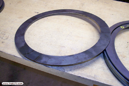

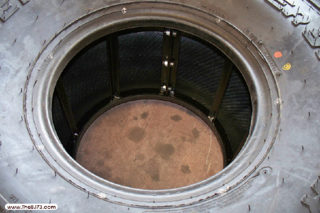

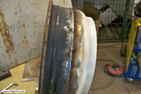

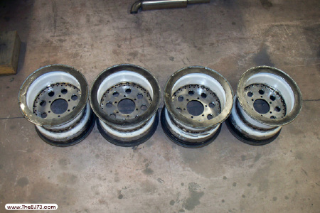

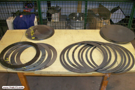

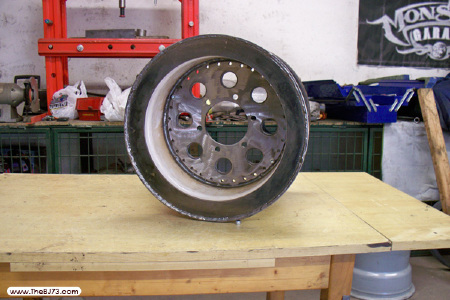

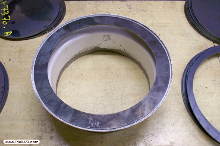

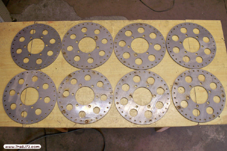

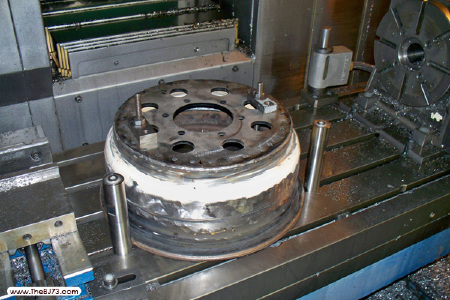

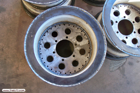

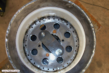

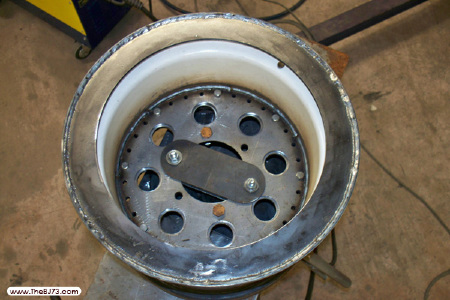

Un peu de news avec la suite de la conception des jantes.

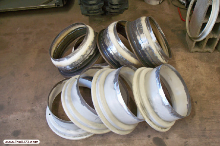

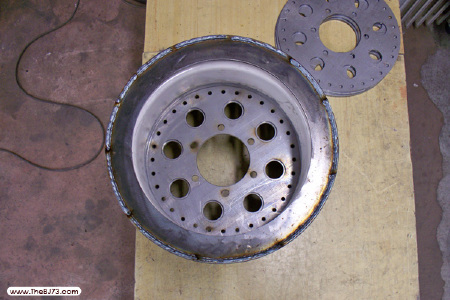

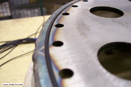

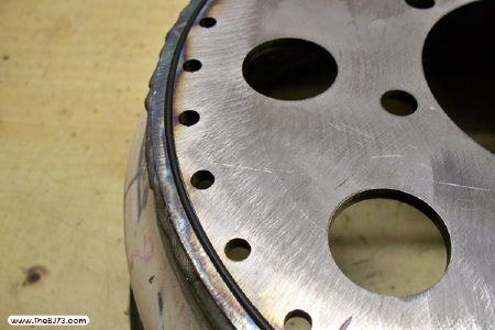

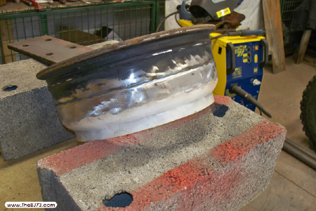

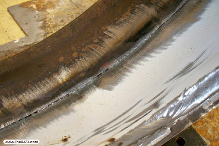

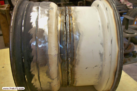

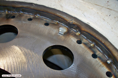

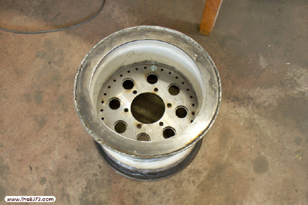

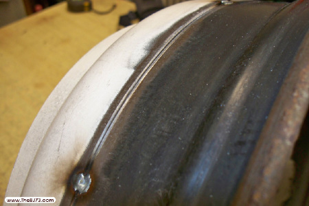

Ci-dessous les deux parties soudées, on voit sur la troisième photo que la soudure a bien traversée ce qui est plutôt bon signe et avec une soudure intérieur cela devrait être largement suffisant pour limiter les fuites sans compter qu'il y aura en plus un joint silicone sur chaque soudure.

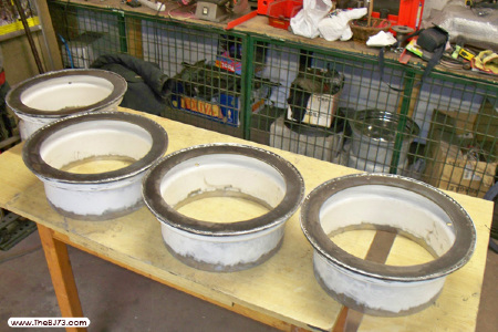

Et voila les jantes prêtes à recevoir les centres!

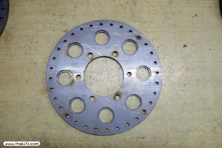

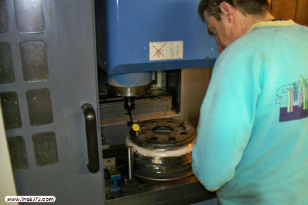

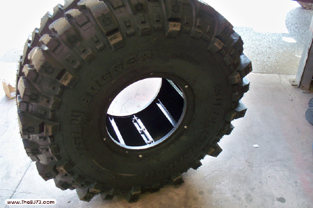

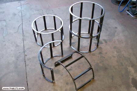

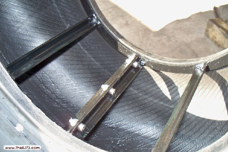

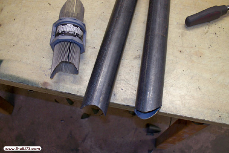

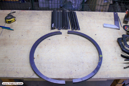

En attendant les centres des jantes, j'en ai profité pour faire faire à une autre entreprise du coin (Valente S.A.S à Féternes pour ceux qui connaissent) les découpes de ce qu'on appel un "Stiffener" ou si vous préférez un renfort, il y en a 4 et en 5mm d'épais par 40mm de large. Pour l'instant ils sont bruts et je ferai un peu plus tard une ouverture pour la valve qui restera comme à l'origine. Je n'ai pas voulu faire une forme spéciale ou faire découper une tête de mort (par exemple) comme beaucoup le font, je préfère rester simple et vous verrez qu'au final ce sera tout aussi sympa. Le renfort sera peint en noir avec une inscription autour soit en sticker ou gravé, mais c'est à voir en fonction de la faisabilité. Il y a aussi 8 cerclages en 4 mm d'épais et 20 mm de large et ils serviront à fabriquer les inserts pour bloquer les talons du pneu, mais ça c'est pour plus tard.

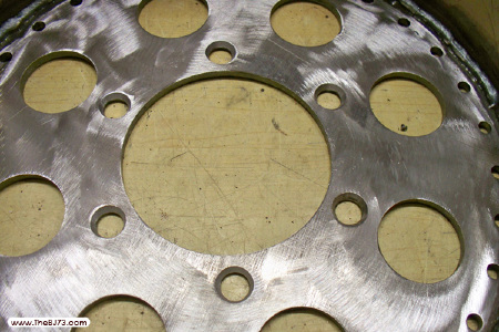

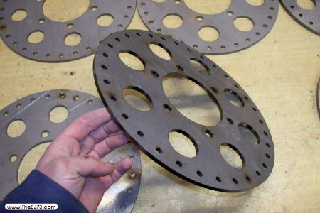

Après les renforts voici les pièces maitresses: les centres des jantes! J'ai moi-même dessiné la forme via un logiciel de DAO que j'ai ensuite envoyé au boss de ma métallerie préféré et qui ensuite l'a envoyé à une entreprise de découpe laser; c'est un peu compliqué mais j'ai économisé un peu d' € et beaucoup de temps. Il y a 8 centres (deux par jante) identiques en tout point sauf au niveau des trous de déco, sur 4 centres ils font 45mm de diamètre et sur les 4 autres 38mm de diamètre et cela afin d'obtenir une fois superposé un petit effet "2D". Les centres sont en 6mm d'épais ce qui au final fera 12mm de centre donc ça devrait aller. Sur les deux dernières photos, j'ai juste positionné les centres pour voir ce que cela donnera et personnellement je suis plus que satisfait du résultat et une fois peint ça devrait vraiment le faire. La peinture finale sera normalement en noir pour la partie intérieur et le renfort, et gris clair proche du chrome pour la partie extérieur Pour info j'en ai eu pour 400€ tout rond pour 8 centres en 6mm, 4 "Stiffener" en 5mm et 8 autres cerclages en 4mm soit 20 pièces au total, bref y'a rien à redire au vu de la qualité de découpe.
Si jamais les cotes des centres:
Télécharger cette doc au format *.pdf
Voilà a suivre en ce qui concerne les jantes, mais pour le reste du proto il n'y aura rien de nouveau avant Mars puisque je devrais recevoir les tube clamp pour finir la partie supérieur et démontable de l'arceau, et surtout Dom74 devrait pouvoir me faire les pièces pour l'hydraulique et là sa risque d'être quelque chose :twisted:.
@+Seb :wink:

:icon_eek: c'est super beau ! je les imaginer pas comme sa .
j'ai hâte de les voir monter :twisted:
beau boulot
Très réffléchi tout sa! En tout cas encore une fois que des jolie chose et du jolie travail.:lol:

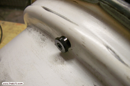

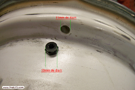

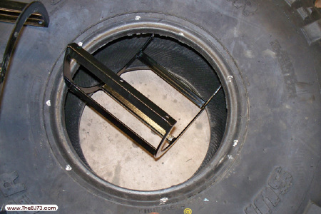

Et pour l’étanchéité entre les 2 parties de jantes tu solutionnes ça comment?:iconfused:

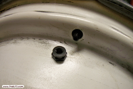

Pourquoi tu veus refaire plus tard le trou de tes valves?
Je trouve qu'ils sont pas mal comme ca ils sont pas mal protégé par tes cerclages.
Bravo pour le jolie boulot que tu sa fais et que tu vas faire:icon_cool::icon_cool::icon_cool:
en fait tu te fabrique des double beadlock toi-même... :icon_eek::icon_eek::icon_eek:
quel boulot!!!!!, fais gaffe a un truc quand meme : le profil d'un siège de pneu sur un double beadlock n'a rien a voir avec celui d'une jante normale.
je ne sais pas si c'est pour une bonne raison ou pas mais bon....

Merki :mrgreen:
Merki :mrgreen:
J'ai plusieurs possibilité, la première je laisse tel quel et on verra bien mais je n'y crois bien évidemment pas du tout, l'autre c'est de monter à la pate au dernier moment et je pense que ça doit faire. Sinon j'ai pensé aussi à faire faire à Dom74 une gorge tout le tour d'un des deux flasques puis au montage je pose un joint type "torique" mais encore faut-il en trouver un assez grand :iconfused:. Bref j'ai encore d'autre soluce en tête mais il faut que j'en parle avec Dom mais pour info je m'insipre énormèment des jantes de chez Stazwork et si vous avez déjà eu l'occasion d'en voir démonté ben c'est quasi la même chose et il y a juste un joint un peu comme sur les jantes Hummeur tout autour et ça le fait :wink:.

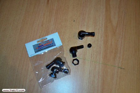

Quand je dis trou de valves c'est au niveau du cerclage et pour pouvoir laisser l'accès à la valve elle même car là pour le moment et avec une valve classique je n'ai plus l'accès. A ce propo si tu as (ou l'un d'entre vous) un site ou acheter des valves coudé ou autre je suis preneur car ça m'viterai de découper le cerclage à cette endroit.

pour tes valves coudées, tu trouves ca partout, regarde chez les vendeurs de cycle du genre qui vend des booster, ils ont tous des valves alu coudés :mrgreen:
pour le reste gros taf :affraid: la vache quel boulot !
Salut,
ok merci à tous pour les infos, avec ça si je trouve pas mon bonheur c'est vraiment que je veux pas :).
Dom: si demain t'es par chez toi je passerai te voir pour que tu me dises ce que tu en penses et j'irai de suite voir pour ces joints.
@+Seb :wink:
on a ça comme coude sur les poid lourd si ca dois t'aidé dans tes recherches :wink::wink:
Salut,
Merci pour la toff c'est ce genre là effectivement que j'aimerai trouver, par contre est-ce qu'elles sont démontables (j'arrive pas à voir) ou c'est comme pour les bagnoles et un fois installé c'est cuit pour un remontage? Je cherche des démontables pour pouvoir faire mes tests de fuites dans un premier temps et ensuite je les enlèverais pour le sablage/métallisation/peinture.
Sinon j'ai soudé la première jante ce soir et euh comment dire....ben c'est pas que c'est compliqué mais on peut pas dire que ce soit simple non plus et comme m'avait dit Dom74 les centres on tendance à se voiler :iconfused: ! Heureusement j'ai préparé un support pour maintenir une pression dessus qui se reprend au niveau des goujons et j'ai aussi mis 6 boulons donc ça a limité la casse mais quand même. Dom tu vas prendre peur à mon avis quand tu vas devoir rectifier ça car à l'œil c'est surement ok mais avec la précision de tes outils ça va donner :mrgreen: Ah, oui j'ai aussi trouvé le joint torique qui sera normalement en 2mm mais je vous montrerai tous ça ce week :wink:.
oui ce sont des coudes montable et demontable tu viens vissé la partie opposé au petit bouchon noir sur une valve classique le petit anneau que tu visse est libre ce qui permet de tourné un peu le coude
content de te donné ce petit coup de main:wink:
Cool, merci beaucoup! je vais aller faire le tour des garages poids lourd par chez moi d'ici peu et avec le morceau de jante sous le bras :mrgreen:.

Ca me fait rigoler car comme des cons, au départ de l'aventure on cherchait nos pieces à 6000 bornes de la maison alors que pour finir on trouve quasi tout à moins d'une heure.
les rallonges de valves coudées, tu en trouve aussi sur les utilitaires legers, les petits camions bennes en 3.5t, ils sont quasiment tous en roues doubles.
Donc tu peux essayer les renault Trucks, Iveco, mercedes ou les marchands de pneus.
C'est utilisé sur la roue intérieure d'un essieu à roues jumellées.

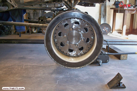

Salut,

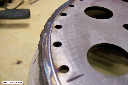

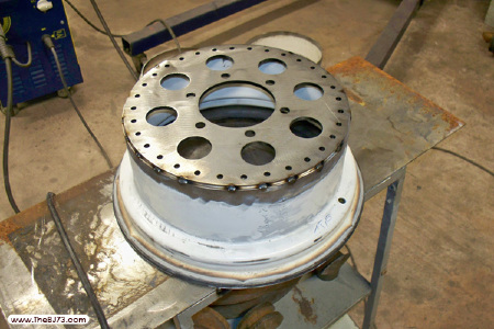

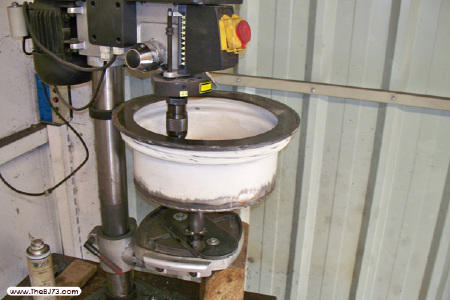

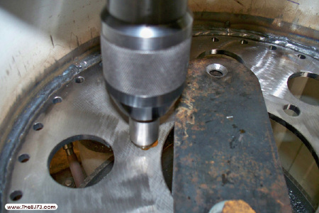

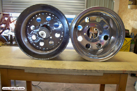

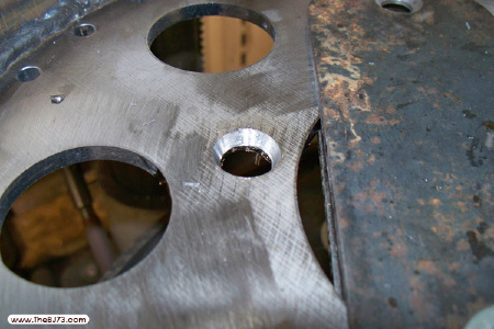

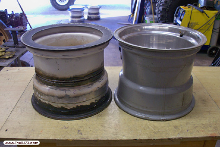

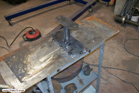

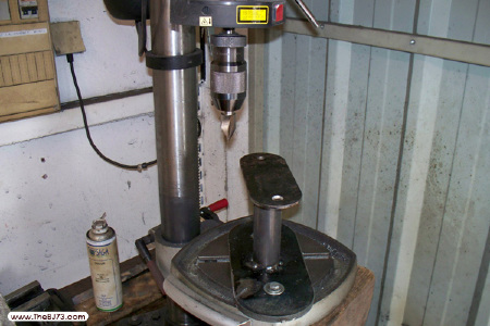

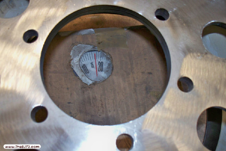

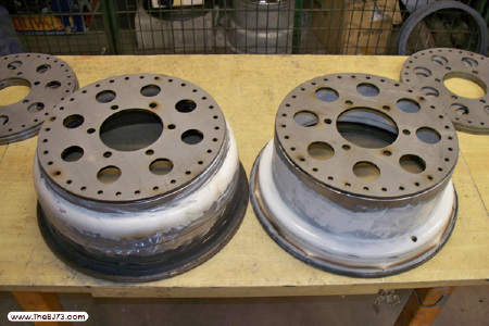

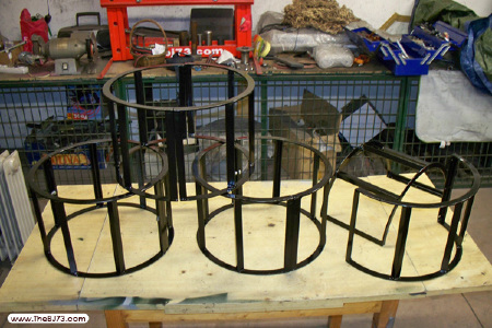

La suite avec la partie difficile pour moi et ô combien importante commence ici, puisqu'il faut centrer du mieux que possible le centre et comme si ce n'était pas assez compliqué comme ça, certaines parties de jantes ne sont pas parfaitement rondes :iconfused:! J'ai fait du mieux que j'ai pu et avec l'aide d'un niveau et en prenant comme référence les rebords des jantes je pense ne pas être loin de la vérité. Une fois positionné et avant de souder, j'ai pointé tout les 5-6 cm ce qui est largement suffisant pour un bon maintient

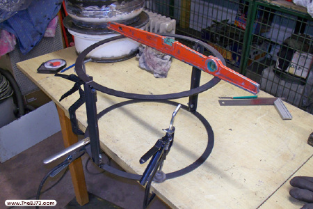

Pour éviter au maximum la déformation des centres lors de la soudure, j'ai fabriqué rapidement un support pour maintenir comprimé la jante et ajouté 8 boulons + 2 au centre. Malgré toutes ces précautions il y a eu déformation, certes minime voir invisible à l'œil nu mais dans les mains expertes de Dom74 cela va être flagrant :neutral:. Sur la photo 3 on voit bien que la soudure a traversée, une fois de plus cela me rassure aussi bien au niveau solidité qu'au niveau étanchéité.
Et voilà! Les quatre jantes sont terminées et le résultat est comme je l'espérais (voir mieux). La suite sera de faire surfacer les centres par Dom et de faire une gorge pour mettre le joint d'étanchéité de 2 mm de diamètre. Je vais aussi devoir faire les champfreins pour les goujons, mais le problème est de trouver une fraise avec un angle de 60° car 90° on n'en trouve sans problème mais 60 j'ai pour le moment aucune piste.

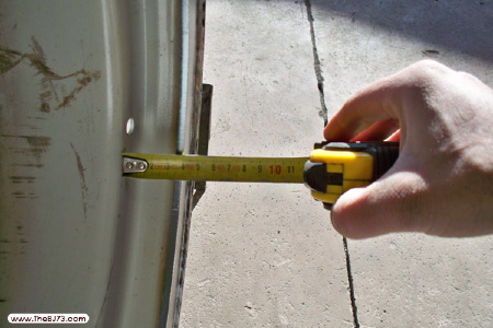

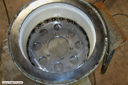

Pour comparaison, ci-dessous la jante d'origine en Aluminium et en 12x15 à droite et la mienne à gauche, on constate que ma jante fait pile-poil 12" de large. Pour info mes jantes pèsent 17kg, exactement le même poids que mes anciennes 17x10 en aluminium.

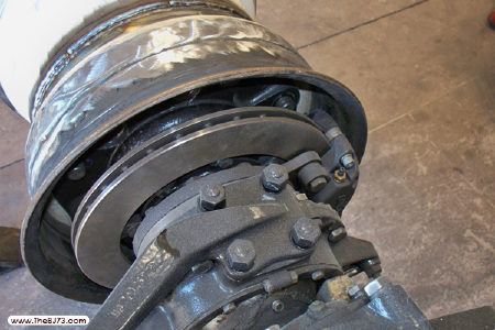

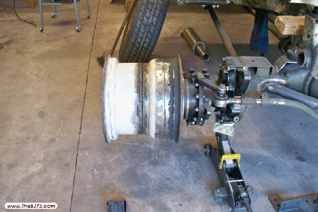

Avant d'aller plus loin j'ai positionné la jante sur le moyeu du Marmon et comme prévu elle protège bien le disque et l'étrier sans compter qu'il faut ajouter les 10cm de pneu supplémentaire de chaque côté et la vraiment aucun risque de casse comparé à avant, bref c'est impec'.
Et voilà. Je viens de m'apercevoir que j'ai pas regardé pour la valve, demain j'essaierai de mettre une toff. Sinon aujourd'hui j'ai fabriqué le premier insert et ça a l'air d'être ok mais plus d'info fin de semaine prochaine :wink:.
@+Seb

Nikel tes jantes,ça a meilleure allure que ton premier montage :mrgreen:
Comment fais tu pour ton entretoise entre les deux talons?
Super boulot
Salut seb
Tes jantes on une super geule j'adore
De quelle couleur tu les peind?
Les beadlock de la meme couleur?
Super boulot
Merci Momo :wink: oui effectivement ça ira beaucoup mieux qu'au départ sans compter que le Bogger en 19.5" vas vraiment bien remplir tout ça et donner un côté bien plus "Balaise" à l'ensemble. Pour l'insert qui viendra bloquer les talons, je l'ai fait pour qu'il se sépare en deux comme pour les jantes de Hummer, de toutes façon pas le choix sinon impossible de le faire rentrer dans le pneu. J'ai utilisé de la cornière acier en 20x20x30 que j'ai soudé sur mes cerclages en 20mm de large également. Je ne veux pas mettre de toff tout de suite tant que je n'ai pas terminé les autres mais en fin de semaine tu comprendras mieux via les photos.
Salut seb
Salut Sherk,
Merci! Pour la couleur j'hésite encore mais je vais faire simple, c'est-à-dire la partie intérieur en noir, la partie extérieur et qui se voit en gris très clair proche du chrome et le "Stiffener" en noir aussi et tout autour une inscription en stickers "HellToy" en gris ou chrome, bref en gros ça ressemblera à ça: http://www.pirate4x4.com/forum/attachment.php?attachmentid=216407&stc=1&d=1132756002 . Maintenant c'est à voir car le proto sera certainement rouge et noir donc je me demande si je ne vais pas plutôt faire la partir extérieur en rouge ainsi que le "Stifenner"… ch'ais pas on verra… Sinon je mets ci-dessous une photo histoire de voir l'espace qu'il me reste pour la valve, j'ai 35mm et je ne sais pas si la valve que tu m'as montré plus haut irait? Le top serait une valve avec un coude à 90° et très courte pour pouvoir la laisser à l'intérieur et avoir assez de place pour le gonflage mais je ne sais pas si ça existe.
@+Seb :icon_cool:
    84.7 KB · Affichages: 0

tiens regarde y a tout ce qui va bien :mrgreen: !
http://shop.ebay.fr/?_from=R40&_trksid=p3984.m38.l1313&_nkw=valve+coudée&_sacat=See-All-Categories
j'avais d'autres liens il faut que je recherche si tu trouve pas mais ca se fait c'est sur
Yes! merci Mat :) j'vais voir mais je commanderai bien celle là: http://cgi.ebay.fr/valve-coudee-tri...6573?pt=FR_JG_Moto_Pièces&hash=item35afbb7c6d

:icon_cool:Il existe des valves coudée a 90 quasi plate pour les roues de remorque pour pouvoir tourné les jantes sans arraché la valve contre les tambours
Si j'y pence et si on en a au depot je te les prendrai en toffs

Hey salut!
Bon! Pour en finir avec les jantes, je les ai amené chez un tourneur (ce n'est pas Dom74 ce coup-ci car il n'avait pas le temps) pour qu'il me fasse une gorge et ainsi pouvoir y insérer un joint d'étanchéité de 2mm. En attendant de les récupérer, j'en ai profité pour fabriquer les inserts qui viendront bloquer les talons du pneu. Comme je n'ai pas réussi à trouver du tube en PEHD de bon diamètre et lisse, j'ai pris la décision de faire les inserts en acier et qui seront constitués de 2 cerclages en acier de 20mm de large par 4mm d'épais et relié avec des barres d'ange d'acier en 20X20x30. Les inserts se sépareront en deux pour pouvoir les mettre dans le pneu, le principe est vraiment simple et le plus compliqué aura été de trouver la bonne largeur pour qu'ils pincent suffisamment le talon et ainsi le bloquer mais pas trop non plus pour ne pas l'endommager. Comme j'ai peu recul sur ce genre de montage et que sur le "Net" on ne trouve pas beaucoup d'info à ce sujet, je suis parti sur un insert de 260mm de large et cela en sachant qu'un talon fait environ 22/24mm de large et que la jante de rebord à rebord interne fait 300mm. Au final et avec insert, la largeur de rebord à rebord extérieur des talons fera à peu près 350/380mm au total, se qui fait que ça le pincera d'environ de 4 à 8mm ce qui est pour moi correct. Pour info j'en suis arrivé à faire les inserts de cette largeur en m'appuyant sur la largeur des jantes et d'insert de Hummer, on verra par la suite si cela suffira mais pour l'instant place aux photos de la fabrication:
Un petit coup de peinture vite fait...

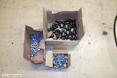

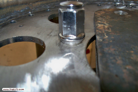

Et voila on peu maintenant installer le tout avec des boulons BTR en 8.8 et des écrous nylstop (6 par roue). Reste plus qu'à finir les jantes et on peu enfin remonter tout ça!

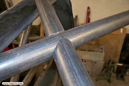

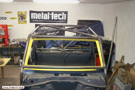

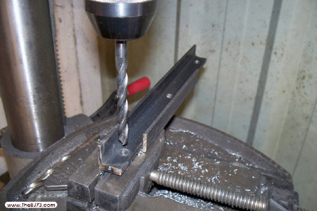

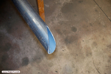

Allez! Aujourd'hui petite avancée sur le proto avec la fabrication de la croix sur la partie de l'arceau démontable de la cabine, pour le moment c'est juste pointé en attendant les "Tube Clamp". C'est avec ce genre de travail que je me suis rendu compte que le PipeMaster est vraiment indispensable, avant l'achat de ce petit outil je vous raconte pas les prises de tête pour arriver à faire direct des gueules de loups piles poils à la bonne forme; le temps que j'ai gagné c'est impressionnant :icon_eek:
La suite bientôt si j'arrive à avoir enfin quelques pièces qui sont par-ci, par là :neutral: En tous cas une chose est sûr, c'est que je recommencerai plus jamais ce genre de projet sans être chez moi et avec un minimum d'outillage comme un Tour par exemple! Je commence à en avoir plein le cul d'attendre après "Pierre, Paul, Jacques" pour des pièces, donc si j'ai un conseil à donner à ceux qui vont se lancer, achetez vous du matos, c'est un budget certes mais au final vous allez économiser beaucoup de temps et beaucoup d'argent! Bon allez j'me calme c'est pas bon pour ce que j'ai :iconfused:
Tchuss :wink:

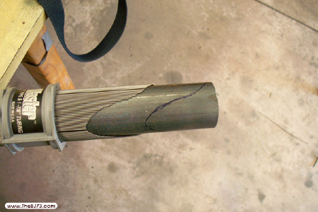

c est top le pipe master j avais vu sur crawl mag sans me pencher dessus
mais il en faut un pour chaque diametre de tube ?????
c est vendu comment et combien ??? please
boxi
boxi
Salut Boxi,
Ouais comme dit c'est le top. Pour le commander voit directement avec Trucni73 car il a du passer commande et au final tu payeras moins cher que de le commander directement (j'en ai fait l'expérience). Sinon oui c'est un par diamètre, le mien pour du 48mm c'est la réf P-150.
@+Seb :wink:
Hey salut!!
Bon ben pour changer un peu....la suite des jantes, oui je sais encore mais c'est bientôt fini et faite pas iech j'ai rien d'autre pour le moment :MDR49:

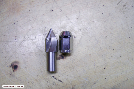

Bon sinon j'ai récupéré un outil pour faire les cônes de centrage ou viendront se loger les goujons, au passage un grand merci une fois de plus à mon ami Dom74 puisque ça vient de lui :wink:. Au départ j'étais parti pour acheter l'outil mais le problème est que les goujons ont un angle de 60° et dans le commerce on ne trouve généralement que des outils de fraisage avec un angle de 90°. J'aurai pu en commander un en 60° me direz-vous; oui mais non car ça coûte un bras on frôle les 200€ :icon_eek: pour celui que je voulais! N'ayant que 24 cônes à faire, l'investissement n'en valait la peine. Sur les conseils de Dominique, j'ai mis la perceuse au minimum en tr/min c'est à dire 210 (qui est le minimum possible avec la mienne) et j'ai ensuite installé le support que j'avais précédemment crée pour la soudure des jantes. J'ai au maximum essayé d'être centré, ce qui n'a pas été chose simple, mais je commence à avoir l'habitude donc on fait avec et pour finir c'est pas trop mal.
Ensuite la dernière modif, c'est à dire la gorge pour le joint d'étanchéité, et pour ce faire passage obligé chez mon ami Dom74 dont une fois de plus je remercie pour sa patience et son savoir faire légendaire. Vous pourrez le voir à l'œuvre sur la deuxième photo, il était très concentré puisque rien n'était droit :Peureux04:mais comme Dom est un tout bon, ce qui parait irrécupérable le devient vite avec lui :icon_cool: Par contre j'ai quand même été étonné puisque même si il y a eu déformation, au final je m'attendais à pire sans compter que la partie qu'il avait est en réalité faite de 3 bouts de jante et assemblé par mes soins sans gros moyen, et pourtant c'est aligné apparemment.
Bon en faite juste comme ça, j'ai bien vu que Dom à galéré pour la quatrième et dernière jante et je sais pas pourquoi mais je sens qu'à à moment donné il m'a maudit. Au vu de la toff voici ce qu'il devait penser: :mrgreen: :mrgreen:
Bisous mon Dom :) et t'inquiète après la suspate je t'emmerderai plus....(ou pas….:lol:)
Voici le joint torique de diamètre 2.62mm qui permettra de faire l'étanchéité entre les deux parties de jante. Au passage j'ai identifié chaque demi-jante lors de la soudure et pour les réassembler plus tard sans soucis. A partir de là les jantes sont terminées et vont partir à la métallisation/peinture puis se sera le montage final.
En attendant j'ai commandé 4 valves coudés et démontables de moto. Pour info elles proviennent de chez accrospeed.com mais je suis passé via leur boutique en ligne Ebay, je vous les recommande puisque très rapide et pas cher. Un grand merci à notre ami Matmax pour les liens qui m'ont permis de les acheter :wink:
Sinon par rapport aux valves justement, j'ai une question concernant l'installation :Hein69:. Sur la jante le trou fait 11mm alors que l'écrou de maintien des valves fait 13mm d’où il ne serre pas assez à mon gout la valve puisqu'il ne se loge pas dans celui de la jante ce qui fait que la partie extérieur nage mais peut-être est-ce normal?! Bon comme, je ne suis pas très doué pour expliqué voici trois toffs pour mieux comprendre. A votre avis le mieux serait de repercer le trou de la jante pour passer à 13mm ou faut laisser comme ça? Votre avis m'intéresse fortement surtout que j'amène demain les jantes à la métallisation et je dois prendre une décision rapidement. Merci!
Bon ben la suite semaine prochaine avec si tout va bien le proto sur ces 44", mais pas sûr car il y a encore du taff…:icon_rolleyes:
@+Seb

........et je dois prendre une décision......
Bienvenue dans la vrai vie...:mrgreen::mrgreen::mrgreen:
J'ai un peu de mal à voir mais je dirais que le diamètre du trou doit être un poil plus gros que le diamètre du filetage de la valve et non de l'écrou.... donc plutot 10 mm que 11 ou 13....:redface:
Il te reste plus qu'à boucher et repercer...
Plus sérieusement c'est quoi qui fait l'étanchéité ? à partir de la tu sauras...
A vu d'oeil j'ai peur que ça soit comme dit en haut.
J'avais juste envie de te charrier un peu.....
