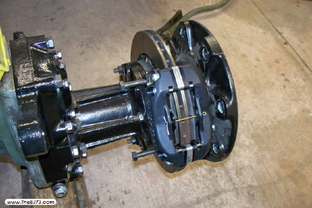

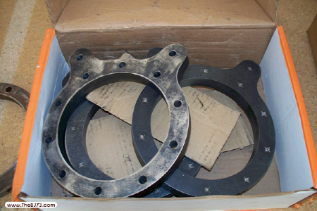

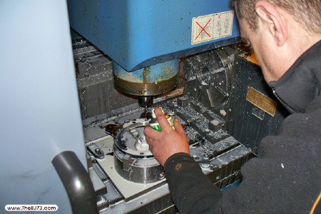

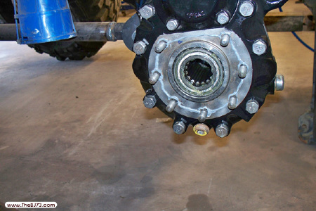

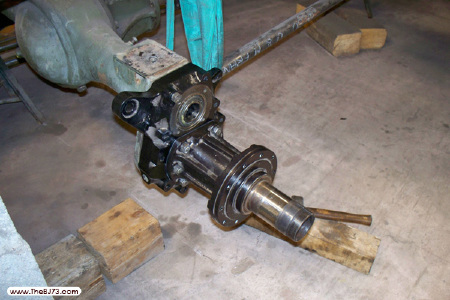

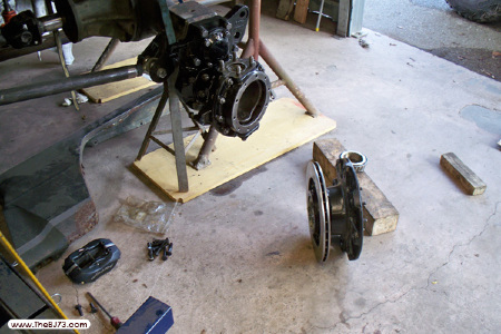

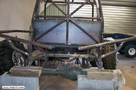

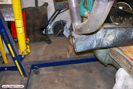

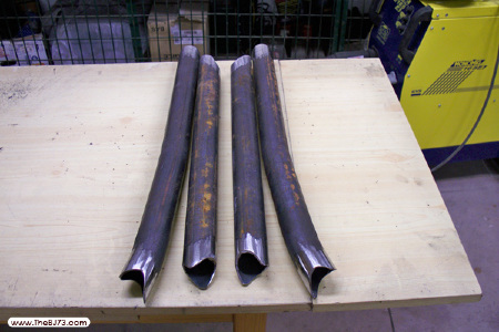

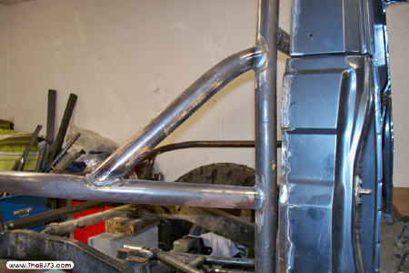

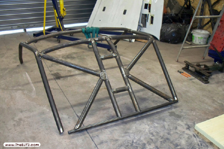

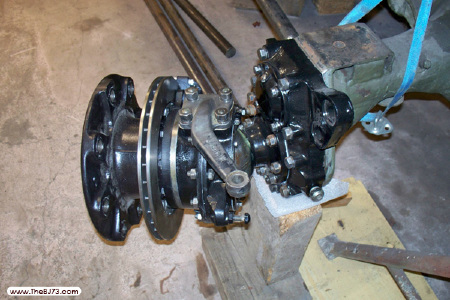

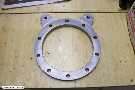

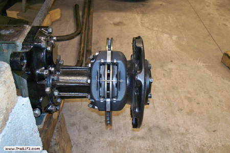

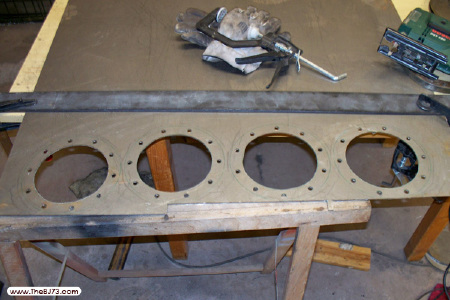

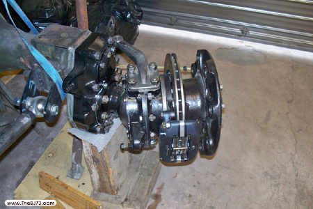

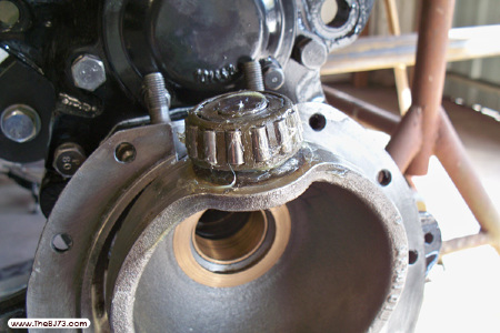

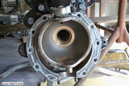

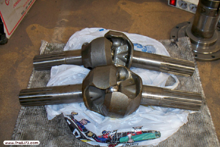

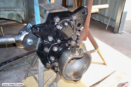

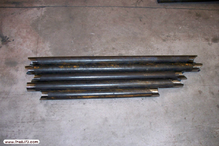

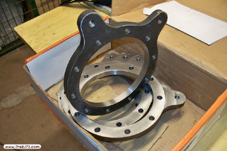

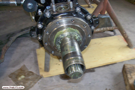

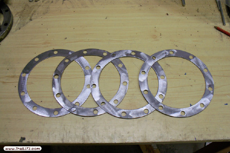

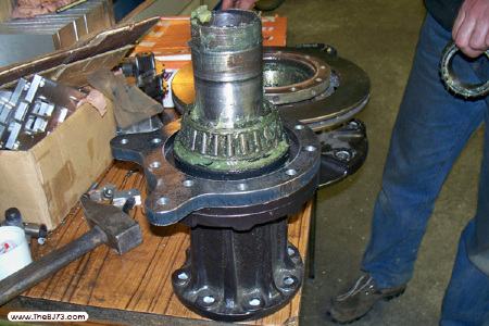

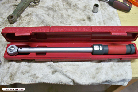

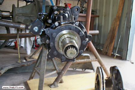

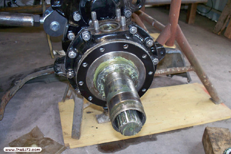

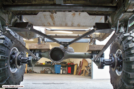

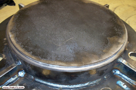

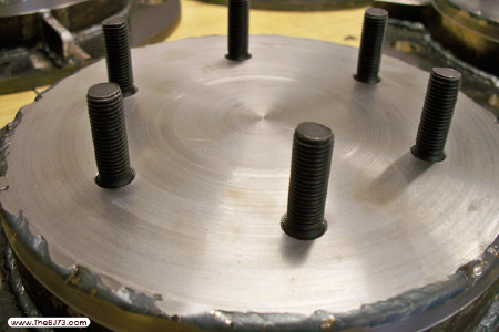

Salut les pirates,

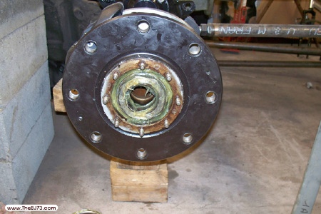

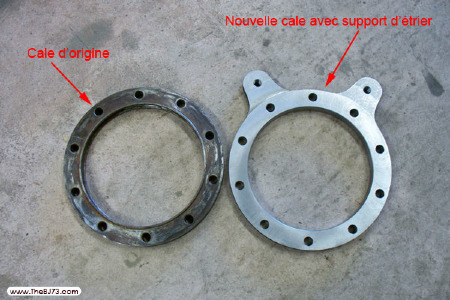

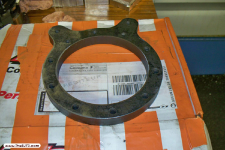

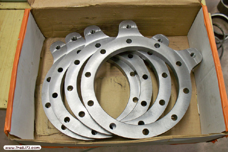

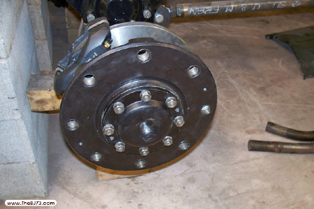

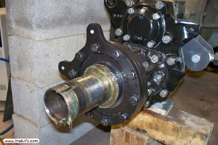

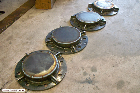

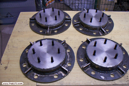

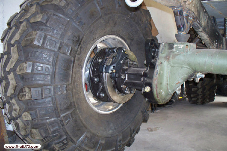

Ayait les entretoises sont terminées!!! Bon ça a quand même été tout un sport st'affaire j'ai jamais été autant de fois chez Dom qu'en ce moment, je l'ai aussi jamais autant fait ch*er il faut le dire aussi :oops: . D'ailleurs un grand merci à lui une fois de plus, car je lui ai mis la pression cette semaine, c'est rare et je n'aime pas faire ça mais là être si prêt du but et pouvoir mettre le proto sur ces roues un an pile poil depuis son commencement, ben j'en pouvais plus d'attendre, et de le voir sur les cales :x … bref Dom je te fait encore un gros mimi t'es un chef :Super14:
Bon sinon pas de toffs de Helltoy sur ces roues pour ce soir, se sera peut-être pour demain si j'arrive à finir et surtout le sortir du garage (ch'ais pas si sa passe :mrgreen:) car seul je vais grave en ch*er et pt'tre même passer sous les roues :? …

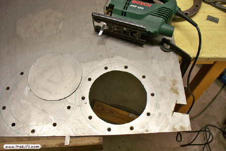

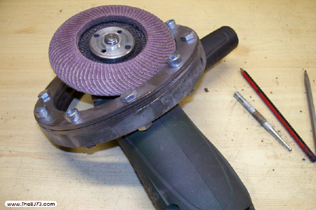

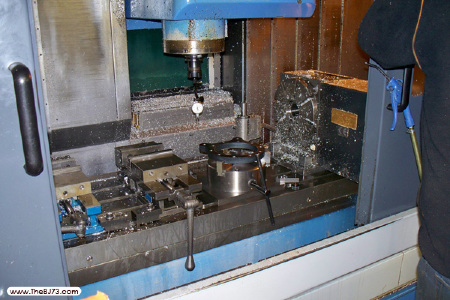

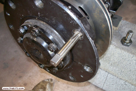

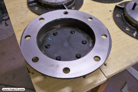

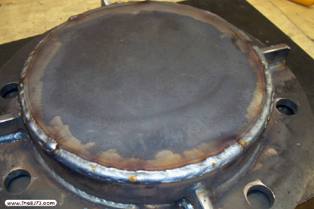

Déjà la suite et fin de la fabrication des entretoises avec la soudure du cercle central puis rectification effectué par dom, avec perçage et installation des nouveaux goujons (goujon arrière de Toy en 45mm de long)

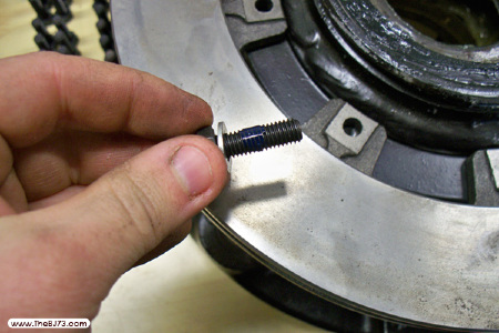

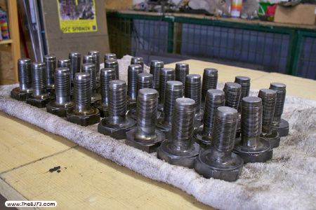

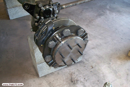

La réctif et l'installation des goujons: El'Uzinator MADE! :D

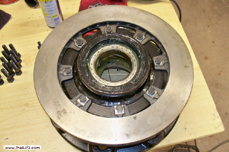

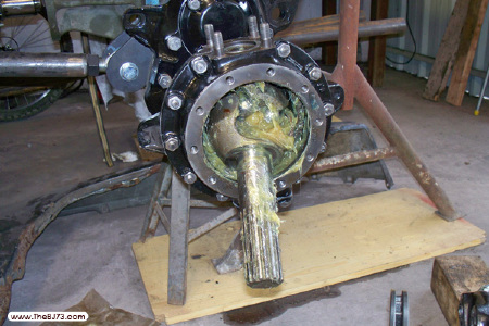

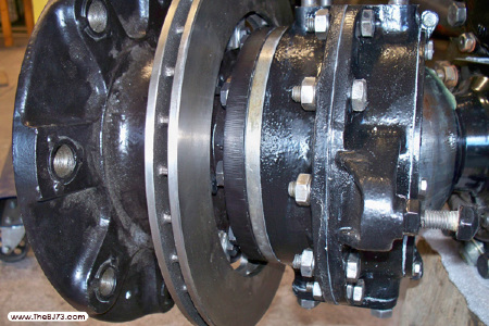

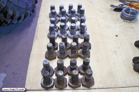

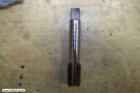

Avant l'installation, nettoyage des boulons et taraudage (taraud de 22x150) des moyeux avec un taraud gentiment prêté par Dom, sans ça impossible d'insérer les boulons, après par contre sa rentre comme un doigt dans le….enfin vous voyez quoi :mrgreen:

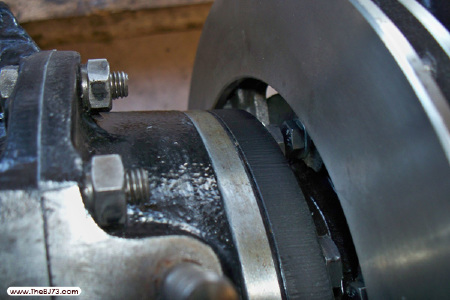

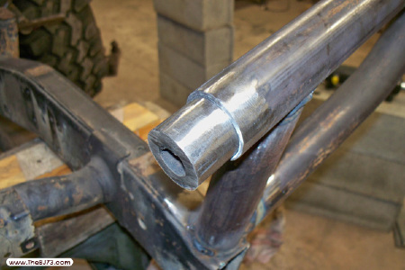

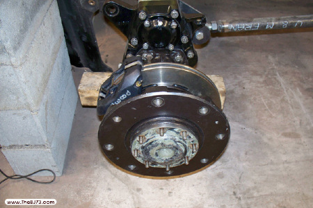

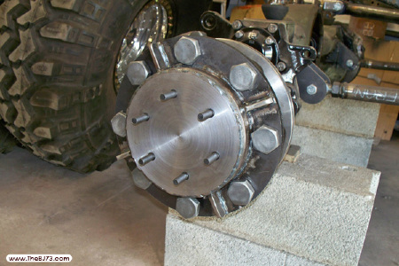

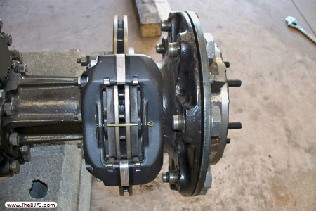

L'entretoise une fois en place, on constate que sa passe largement au niveau de l'étrier (c'était prévu quand même 8-) )

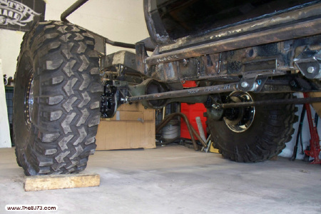

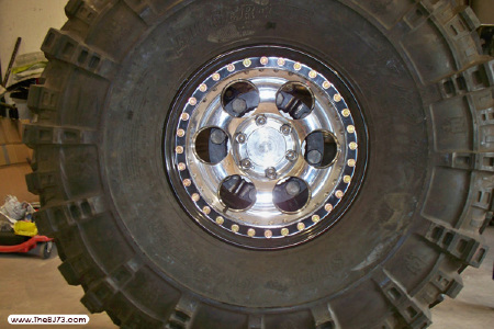

Et voila, enfin j'ai pu mettre la première roue et à l'heure actuel il est posé sur son popotin, un grand moment pour moi sa c'est sûr sans compter demain. En tous cas pour mettre les roues c'est comment dire…..physique :roll: mais heureusement que l'hydraulique sera là à l'avenir. Pour information avec les entretoises on frôle bien les 2.60m de large (env 2,57m) :shock: .
Bon allez, a demain en espérant pouvoir finir et sortir st'engin :wink:
@+Seb

Crawler 06 a dit:
sayé y va sortir du garage :twisted:
c'est bien penser comme entretoise beau boulo seb
Merci :wink: et j'en profite pour te retourner le compliment car toi aussi tu fais un très beau taff, sa c'est sûr 8-)
@+Seb
aahhhh, bah là suis content, et je doit pas etre le seul !
c'est du beau boulot tout ça et ca va te faciliter la vie de pouvoir le déplacer (enfin bon courage :shock: )

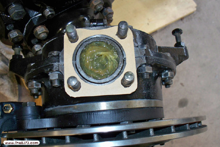

par contre pourquoi as tu du re-fileter les inserts ? pour que le boulon puisse ressortir peut etre ...
Bref, ça sent bon tout ça, toutes mes félicitations pour ces entretoises :wink:
Rémi 4l: merci :wink:
Zooy: j'ai re-fileter les inserts car après les divers traitements des moyeux (métalisation, peinture...) et ben les filetages étaient tellement dégeut que je pouvais visser aucun boulon, et pourtant je les avais protégé au mieux ces inserts mais la métalisation passe vraiment partout. Sinon oui je suis méga heureux se soir et demain matin au saut du lit, hop au garage :twisted:
@+Seb :wink:

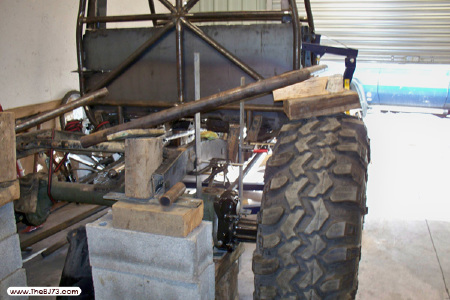

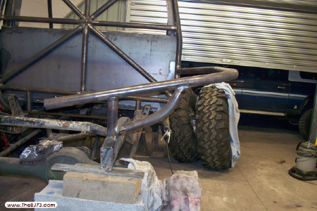

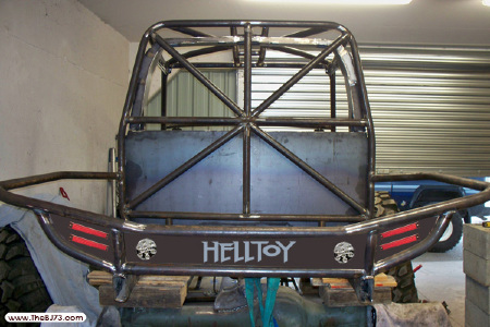

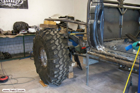

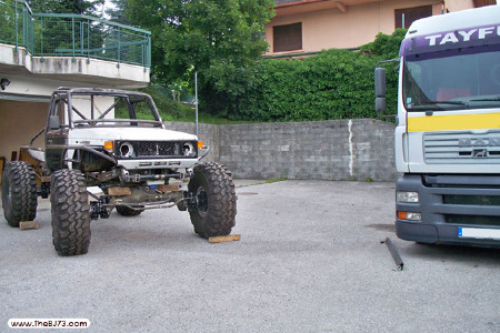

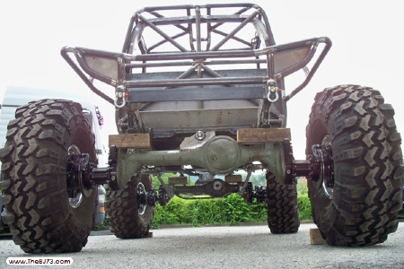

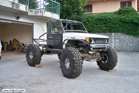

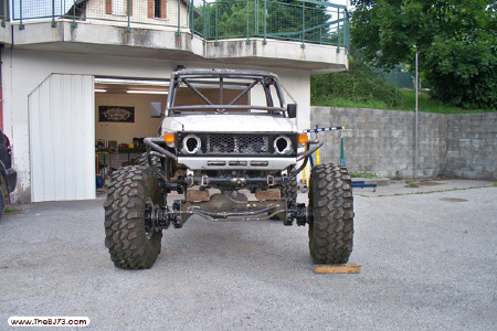

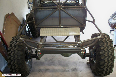

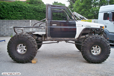

Alors! z'avez été sage aujourd'hui??? moi oui et j'ai été récompensé, les toffs d'ici peu :mrgreen:

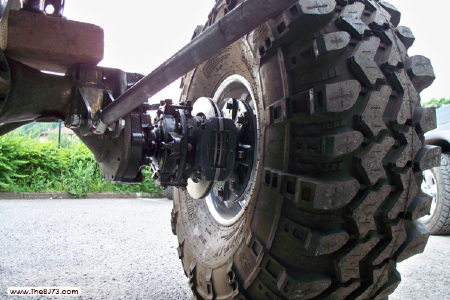

Et ben voilà, ça va faire tout juste un an que j'ai commencé le projet, c'est à dire le 1er Juillet 2009, et une première étape vient d'être franchie puisque HellToy est sur ces roues :P . Un moment inoubliable pour le passionné que je suis et quand j'ai vu pointé le bout du capot en dehors du garage j'me suis dit "s'ayait je l'ai mon gros jouet!". Allez place aux photos avec d'abord la modification de la barre de direction provisoire puisque je n'ai pas encore fait les liaisons vérin/moyeux.

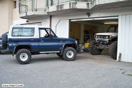

La sortie du garage à l'aide du KZJ73 et d'une barre vite fait, sinon à la main impossible de le bouger le bestiau!

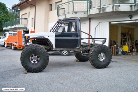

Allez les photos en dehors du garage, y'a encore du boulot mais le plus gros est fait et c'est encore mieux que ce que j'imaginais, j'adore la forme général :P . Il faudra entre autre que je fasse des protections pour les disques qui sont un peu trop exposés à mon goût, mais là aussi c'était prévu. Sinon ben je vous laisse juger par vous-même ce que ca donne :

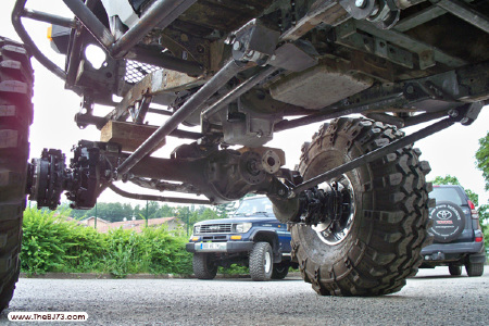

Ici les disques sui auront une belle protection avec au passage les boulons des pivots:

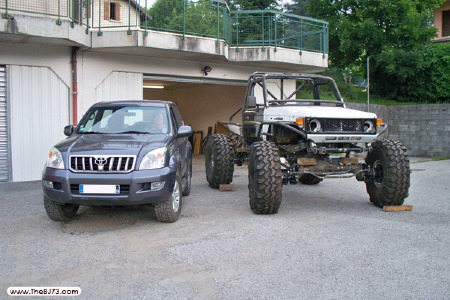

Deux dernières pour comparer avec le KDJ de mes parents et un camion garé juste à côté :mrgreen: .
Sinon question dimensions et en position de marche sa donne ça (à peu près):
Largeur: 2,58m
Empattement: 3 m
Hauteur: 2,45
Hauteur sous les ponts: 55cm
Hauteur sous châssis: 81cm
Voili, voila…. Ah au fait, comme l'année dernière j'ai raté plein de pirates qui me sont passé à côté sans me reconnaître (Dave me cachait :lol: ) cette année je vais me faire trois exemplaires de T-Shirt comme celui ci-dessous et avec en gros inscrit devant mon pseudo, donc là si y'en a un qui me dit qu'il ne m'a pas vu :valoranim01:
@+Seb :wink:

en un seul mot MONSTRUEUX :mrgreen: :mrgreen: :mrgreen:

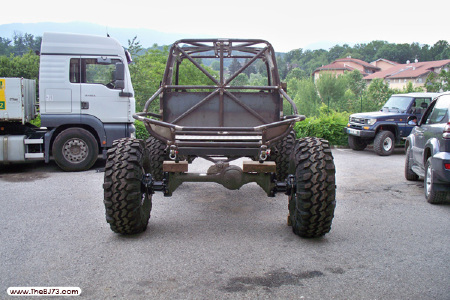

sur la photo de face, au niveau des disques, y'a quelque chose qui fait bizarre entre le corps de pont et les roues, ça fait tout petit :?: :?: :?:
c'est peut être un effet d'optique!!!
encore beau boulot, à plus Laurent
:icon_jump: :icon_jump: :icon_jump: :icon_jump: :Alcooliques14: :Alcooliques14: :icon_jump: :icon_jump: :icon_jump: :Super14: :Super14: :Super14: :Super14: :Super14: :Super14: :Super14: :Super14:
j'ai été bien clair là ? :wink:
Enorme :shock: :shock:
Par contre niveau largeur il va falloir que tu changes les roues pour le transporter, dommage :roll:
Merci, merci les gars :oops: j'vais surement retourner au garage pour euuuhhh comment dire.....:on_sen_fou: :Forum34:
faites lui pas changer ses roues !!!!!!!!!!!
il a mis tellement de temps pour les poser !!
:dejaout:
Yves a dit:
8-) j'adore les proportion :mrgreen: par contre tu et sur qu'ils sera assez large :mrgreen:
La largeur c'est pour quand je roulerai en dévers avec les 4 vérins levé (+800mm) au max :mrgreen:
On verra bien ce que sa donne mais le moteur/BVA/BT sont rabaissé au max et il est bien large donc je suis assez confiant :wink:
Sinon j'en profite pour vous poser une question. J'ai une de mes quatre roues qui se dégonfle et sa me gâve :evil: j'ai pourtant redémonté le beadlock et mis un joint mais c'est toujours pareil, z'avez une idée pour trouver ce genre de fuite??
@+Seb
Salut Seb,
bon j'ai pas pour habitude de faire de la lèche, je suis même plutôt dans l'opposé.
tout est top, la finition, la réflexion, la fabrication, la ligne, le style...je te l'ai déja dit a plusieurs reprises
MAIS par contre et très franchement, y a un truc ou c'est pas possible et pour ma part super flagrant, c'est ta largeur de voies !!!
je sais que c'est loin d'être fini, qu'il sera un peu plus haut ....
Mais nan c'est trop large , je passe sur le fait de pas pouvoir évoluer sur les zones étroites, sur le comment tu vas le transporter ( convois exeptionnel oblige :mrgreen: ), etc... mais 2.58m c'est plus large qu'une semi :shock:
et ça me le fait autan de devant que de derrière.
il y a quelque chose exagéré sur cette largeur
je suis peut être le seul a avoir cet avis
Excuse moi d'être peut être trop cash mais c'est vraiment dommage pour le niveau et la beauté du truc... :oops:
Néanmoins ça reste ton véhicule et si toi ça te plait comme cela , bien entendu je le conçois et le respecte
:twisted: :twisted: :twisted: déja bravo c ' est un grand moment cette première sortie !
il est trés beau c ' est une bête , terrible , la claque , bref j' adore .
Matmax: pas de souci pour ton avis et je te rassure moi aussi je le trouve un chouilla large et c'est ce que je disais à Dave tout à l'heure, j'ai fait l'erreur de prendre les jantes avec un trop grand déport et même si je me doutais que sa allait faire large je pensais honnêtement pas que sa ferais autant. Maintenant pour moi c'est pas un drame, je pourrai toujours à l'avenir remplacer les jantes c'est pas encore décidé. Bon kiki c'est qui veut des belles jantes?? :mrgreen:
Je vais attendre aussi que Dave fasse les siennes et monte ces pneus, ensuite je lui pique une roue et je test sur le mien, ensuite j'aviserai (Dave tu me prêteras une roue :mrgreen: ??) Bon après faut aussi dire que les toffs écrase et en live sa passe un peu mieux, faut pas non plus oublier que par exemple le proto de Dave devrait aussi faire cette largeur, la différence c'est que sa sera moin flagrant puisque ces jantes rentreront beaucoup plus vers l'intérieur.
@+Seb
Il est super beau
et je le trouve bien dans son monde :twisted: :twisted: :twisted:
:mrgreen:
Bon courage pour la suite
Perso, les 2m58 ca me géne pas par rapport a la ligne du véhicule.
Pour transport, seb montera d'autre roue, tout comme dave d'ailleurs :mrgreen:
En fait, ce qui me géne, c'est le déséquilibre des portiques qui parraissent ridiculement petit au bout du compte.
10cm de moins par coté aurait été peut être mieux, mais comme dit seb, ce n'est qu'une histoire de jante :mrgreen:
Allez seb, a quand un p'tit test de croisement qu'on pleur encore plus ?

par contre je trouve que ça fait un sacré déport entre la cascade de pignon et le moyeux
j'espère que ce n'ai pa fait avec de l'acier a ferrer les anes :evil:
