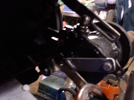

[quote="Zooy
Salut, fait péter les photos, c'est toujours intéressant de comparer.
Tu montes quoi sur quoi ? [/quote]
je monte une pompe de DA sur un bloc BMW
La photo n'est pas bonne mais tu devrait voir le principe .

Pat.39 a dit:
[quote="Zooy
Image Remplacée par URL [url]http://i60.servimg.com/u/f60/11/10/38/53/imag1429.jpg[/url][/quote]
Nan nan, elle est nickel la photo :mrgreen: . Je déconne, bien sur, on voit tres bien le pivot en bas. Par contre tu as ta couroie à l'horizontale, la mienne est à la verticale, je pense que c'est ce qui m'a foutu dedans :evil: .
