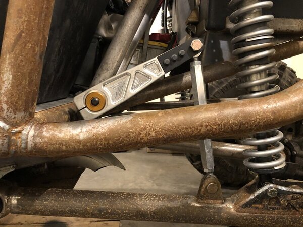

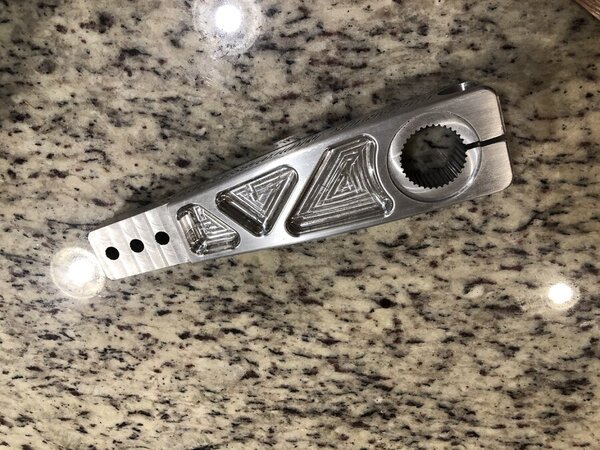

Toujours dans le sujet de la mise au point suspension / Sway-Bar, j'ai recu les bras que j'ai fait tailler sur mesure.
J'ai plie les 2 bras actuels avec des reglages durs, donc, comme de coutume, on renforce.

c’est marrant mais ca fait 1 an ou 2 que je vois une montée en puissance de toutes les pièces taillées dans la masse en offroad « amateur ». On dirait que l’usinage CNC devient de plus en plus répandu et accessible !
Ca devrait pas tordre de sitot ! C’est quoi comme alliage ?
C'est une techno qui est montee en puissance recement et comme d'hab, plus c'est utilise plus c'est accessible.

J'aurais un faible pour du 7075 mais je n'ai malheureusement ni la science infuse ni la métallurgie à distance ...

En géneral pour de l'usinage de ce genre de pièce c'est du 6023 ou 7075.
Pour info la plupart de pièces Novak usinée dans la masse sont en 6023
Et clairement le laser associé au travail CNC c'est la porte ouverte à toutes les pièces imaginables.
Et les prix ne sont pas extravaguant pour l'avoir utilisé avec une qualité de très haut niveau
En plus avec des tolérances de gnoufs
La barre de liaison donc de torsion c'est quoi comme matière et en diamètre pour relier tes deux magnifiques bras fraisés ?
300M
Le diametre d'origine est de 1.25" mais ca a ete retravaille pour l'assouplir.
Je vais essayer de faire quelques reglages supplementaires sur les amortos ce weekend si j'ai l'occasion.
Il n'aurait pas été moins coûteux de jouer sur les longueurs de bras? Et conserver la rigidité de la barre au cas ou le terrain l'exigerait?
En theorie oui.
En pratique, j'ai pas la place pour des bras plus longs.
Si tu regardes comment la sway bar est implantee, je suis deja a la limite de toucher les coilovers.
Si j'avais monte la sway bar en position plus classique, sur l'arriere du chassis, j'aurais pu utiliser des bras plus longs.
J'ai aussi le desavantage de n'avoir qu'une seule sway bar. Pas forcement ideal pour regler une bagnole au poil de cul.
C'est un choix technique, pas forcement un que je referai, mais a l'heure actuelle je travaille dans les parametres de mon vehicule.

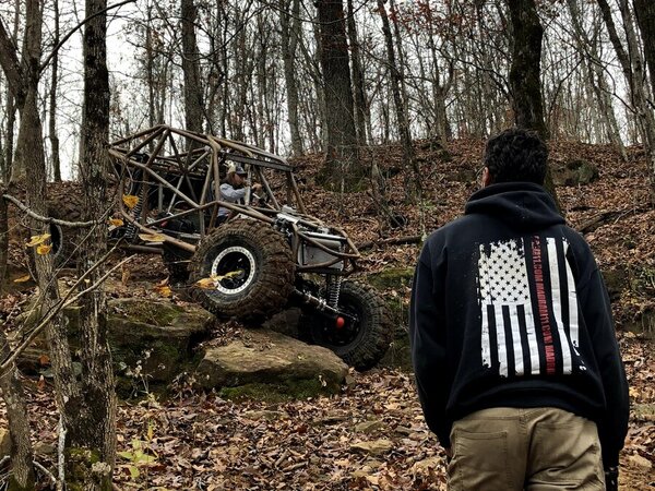

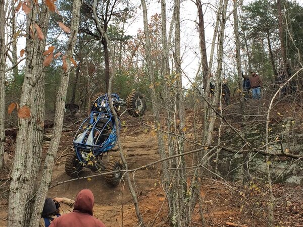

J'ai ete le seul de la bande a grimper pas mal d'obstacles y compris une grosse marche ou je suis sorti sur une roue arriere avec le bordel a la verticale. Les secondes qui ont suivit ont ete longues. J'ai bien cru que je redescendais a l'envers.
La sway bar aide vraiment beaucoup, ca fait vraiment travailler le pont avant.

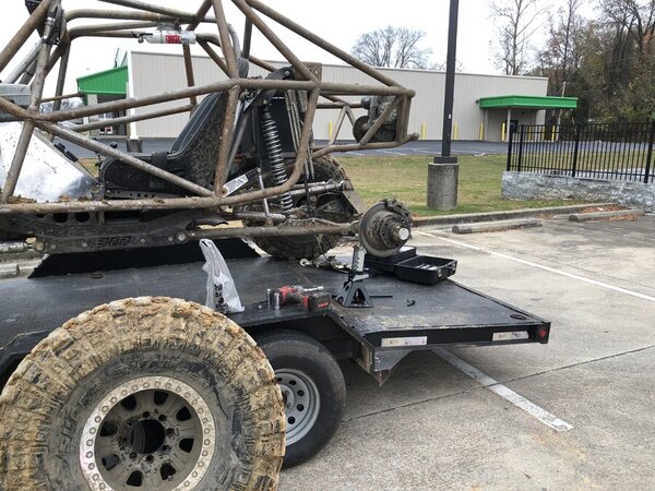

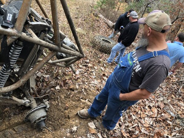

- J'ai perdu une roue. La sortie de la marche susmentionnee a fait des degats et j'entendais un clac clac pas engageant. Des que j'ai envoye sur l'obstacle suivant le roue s'est barree. Je pense que les ecrous des elargisseurs de voie s'etaient desserres (pourtant serres avec de la locktite verte). Au final ca a coupe les goujons et la roue s'est barree. On a pu recuperer des boulons de high steer pour reboulonner la roue a l'arrache et retourner au camp. Et le vendeur de piecess auto du coin avant des goujons en stock donc j'ai vire les cales et on est reparti.
- Plus de freins arriere. La durite du cote de la roue qui s'est barre a morfle pendant le process et je sais pas comment, mais la durite rigide de l'autre cote s'est mange un gros caillou et s'est mise a fuire.

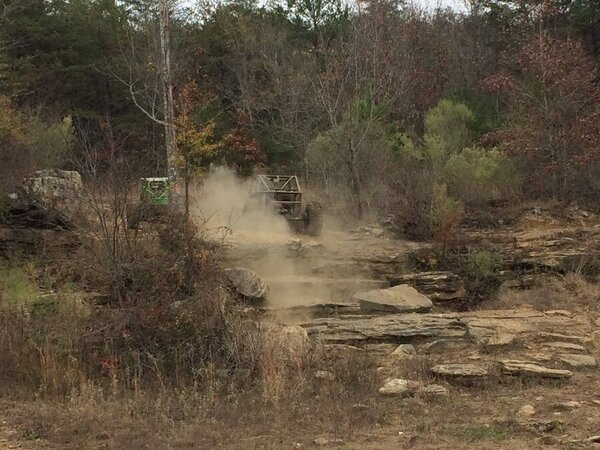

J’ai profité d’une pause pour filer le volant du buggy à Abby, la fille d’un pote. Elle a 16 ans, ride depuis qu’elle en a 5 et est carrément intégrée au lifestyle. Sacrée pilote aussi. J’ose pas imaginer dans 10 ans. Photo lors du spotting d’une grosse marche en descente.
On a pu assister en live à un beau beatdown par Bobby Tanner.

Mon probleme c'etait les ecrous des elargisseurs de voie, derrirere la jante, donc pas possible de les doubler. Franchement, c'est pas un probleme mecanique c'est moi qui n'ai pas verifie le serrage.
