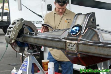

le SPIDERTRAX a l'air méchant....
qu'en est-il ?

Azimut a dit:
qu'en est-il ?
Image Remplacée par URL http://i40.servimg.com/u/f40/09/00/69/24/url_7010.jpg
Celui la il est magnifique :!: :!:

le seul problème des spider trax c'est le prix :shock: :shock: :shock: ,
sinon a l'intérieur il te monte ce que tu veux toy ,dana, etc
