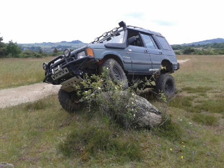

Salut à tous donc voila après mettre présenter voici la présentation de mon véhicule!!!
Alors c'est un disco 200tdi de 1993 totalisant 295 000 km, acheter stock!!!
Dessus il y a
pare choc raptor
treuil chinois 5t9
réhausse +8cm (3cm de cales et 5 en ressort)
tirants de pont couder ar
panhar réglable
chapelle avant -5cm
amorto av +5cm
a l'arrière systhème gwin lewis avec amorto +12.5cm
deux baquets
et 4 265/75/16 insa turbo sharan
a venir le bloc arrière et se sera le top pour mon utilisation
photo:
Par contre voilà j'ai un problème avec mon treuil j'ai acheter une corde plasma qui doit se monter en lieu et place de mon câble problème la corde et faite pour ce viser avec une vise sur mon treuil et le câble que j'ai et en-clipser sur une petite patte spéciale, penser vous que je puisse percer tarauder la flasque de mon treuil pour y mettre la vis qui tien la plasma?

pas mal la petite vidéo!! et jolie disco,tes amortos ar ce sont de tiges tiges?
fait attention a tes ponts il parait que c'est fragile les 10 cannelures perso pour l'instant j'ai pas cassé il faut faire gaffe de ne pas souder l'accélérateur au plancher et puis c'est bon:lol:('je roule avec du mud 33")
passe au couple et les mec en troll seront dégouté:smyley5:
oui a l'arrière amorto en tige tige +12.5cm
Moi non plus jamais casser!!!
