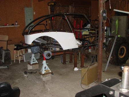

et une photo que j'avais oublier le montage a blanc de certaines pièces
ça promet tous ça :icon_eek:
Mais juste une question y sort d’où ton deuxième pot ? de la westegate ?
