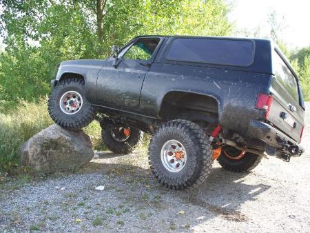

-ensuite avant de commencé les grandes manoeuvres , un petit essai en TT sur le terrain du CTTL a coté de chez moi , fallai bien l'essayé( ba oui tout les pretextes sont bon pour aller faire du TT ) :
Image Remplacée par URL [url]http://url8.hostingpics.net/pics/403563DSC00437.jpg[/URL]
Image Remplacée par URL [url]http://url8.hostingpics.net/pics/827264DSC00446.jpg[/URL]
Image Remplacée par URL [url]http://url8.hostingpics.net/pics/162472DSC00449.jpg[/URL]
Image Remplacée par URL [url]http://url8.hostingpics.net/pics/286804DSC00461.jpg[/URL]
Image Remplacée par URL [url]http://url8.hostingpics.net/pics/266998DSC00464.jpg[/URL]
celle ci je la trouve jolie :
Image Remplacée par URL [url]http://url8.hostingpics.net/pics/489210DSC00466.jpg[/URL]
Image Remplacée par URL [url]http://url8.hostingpics.net/pics/164641DSC00474.jpg[/URL]
Image Remplacée par URL [url]http://url8.hostingpics.net/pics/634944DSC00476.jpg[/URL]

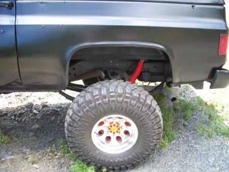

Thierryben a dit:
j'ai hate de voir ce qu'ils donnent ces pneus car tout le monde me dis qu'ils doivent bien aller , c'est des 13.5 de large et les jantes c'est du 10x15 avec un deport de -47
et comme toi j'avais flashé sur ces jantes je les trouves trop belles
alors du coup j'ai mis un peu de coté et je me suis fais plaisir , j'explique meme pas le sourir que j'avais quand elles sont arrivees a la maison :
Image Remplacée par URL [url]http://url7.hostingpics.net/pics/78385DSC01083.jpg[/URL]
Image Remplacée par URL [url]http://url7.hostingpics.net/pics/254896DSC01090.jpg[/URL]

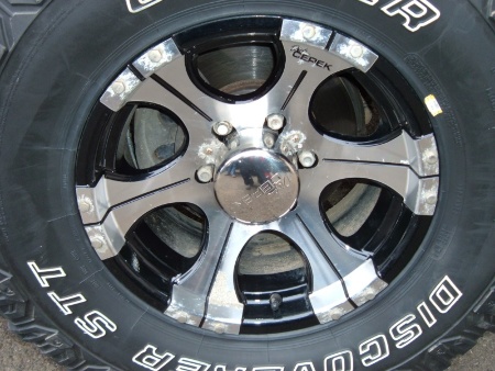

pour tes dick cepek,evite de mettre les vis autour,ca fait oxider l'alu
pour les caches centraux idem,ne mets pas les vis cruciforme,tu ne les ouvrira plus,perso je mets de la vis inox de 6 avec tete exagonale,ceux la tu arrives a les redemonter
tres belles jantes mais beaucoup de soucis d'oxydation la dessus :twisted:
une roue qui a meme pas un an :twisted:
pour l'importateur,il apelle ca "manque d'entretien" perso j'en vends plus...

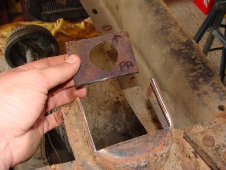

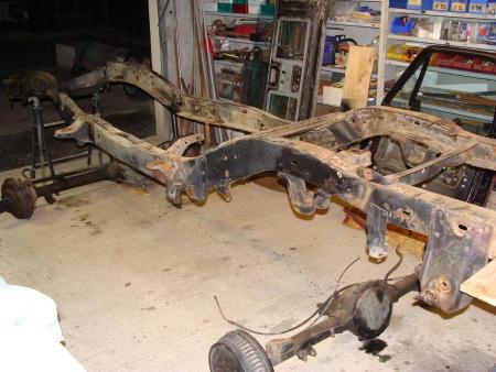

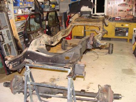

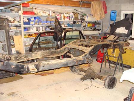

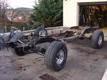

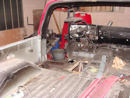

et je rentre a l'instant du garage , et j'ai l'honneur de vous annoncé que je viens de finir a l'instant la phase demonatge ( la plus facile ) de mon chevrolet , ca y'est le chassis est completement nu et j'ai meme entamé la phase remise en etat de mon chassis en decoupant les supports de caisse qui etaient trop abimés et je vais essayer de faire dans la semaine des nouveaux supports exactements comme les anciesn que je pourrais venir souder en lieu et place ,
je vous mets quelques photos toutes chaudes :

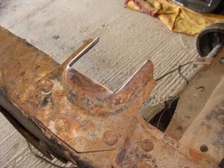

et ensuite une fois le chassis tout nu , je me suis attaqué a 2 supports de caisse que sont bien malade , normalement c'est de la tole de 5mm d'epaisseur et par endroit il ne restai plus qu'un mm , mais ca va je ne m'en tire pas trop mal parcque il n'y en a que 2 de moche , les 8 autres support sont en bon etat :
voila , la journee de bricolage ce fini , et j'avous que j'en ai bien ch--- avec les lames parcque l'ancien proprio dans un exes d'intelligence avait surement changé las silent bloc mais pour economiser quelque sous n'avait pas acheter les vis et les tubes metaliques a l'interieur des silent bloc , il avait donc surement du couper des bouts de tubes qui trainait au fond de son garage et pour les vis il avait mis des bout de tiges filetés et un ecrou de chaque coté , j'etait bien content quand j'ai vu ca et que j'ai essayé d' enleve tout ca alors que ca avait tout rouille a l'interieur du silent blos , ,,,,ancien proprio si tu nous entends :)
mais bon c'est pas grave tout ca , le principal c'est de finalement y etre arrivé ,
la suite au prochain episode :P

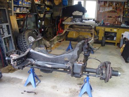

Merci pour les liens edgerider , je viens de bien decortiquer tout ca et si j'ai bien compris ces shackle flip sont en elle meme un kit rehausse de 4 pouce et permettent de garder les lames d'origine et moi j'ai deja le kit rehausse de 6 pouces qui est arrivé a la maison avec les 4 lames de +6 pouces ,
mais j'ai bien regardé tout ca et je trouve l'idée tres bonne et je ne sais pas si je ne vais pas m'en faire une paire sur mesure pour rehausser mon arriere d'encore 1 pouce et en plus ,
a votre avis ca ne fonctionne pas mieux dans ce sens:
que dans ce sens :
qu'en pensez vous niveau utilisation?
Regtroll a dit:
Image Remplacée par URL [url]http://i81.servimg.com/u/f81/09/01/04/62/dscf6429.jpg[/url]
salut
pareil pour les miennes, 6mois et le vernis pouris autour des vis.....
merde moi j'en ai depuis un an et toujours rien jespere qu'elles von pas bouger :? par contre j'avai aven des mikey thomson et elles aussi elle s'oxyder tres rapidement de la merde quoi :?

pour ma part j'ai des lames +4" et les jumelles montée comme d'origine et je dirais meme plus que ça augmente le debatement, car quand les lames dessende en croisement de pont, ben la jumelle dessend elle aussi ce qui dessend donc le paquet de lame et ameliore le croisement, si les amortos sont assez long bien sur, ce qui est mon cas.
je ferais une photos en croisement.
pour thierry ben si tu viens au telethon ben tu vera de tes yeux.
mon pont arriere croise bien mieux que celui de devant avec les jumelles dans le bon sens.
edit:
je viens de trouver deux photos ou on apreçois la jumelle qui dessend lors du croisement:
donc je te dirais bien de garder le montage d'origine, je le trouve mieux à mon gout :D
car certes ça va te réhausser mais ça ne va pas améliorer les debatement, ça va meme les diminuer :?

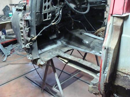

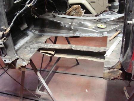

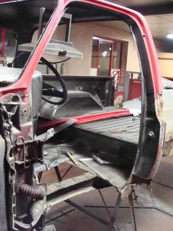

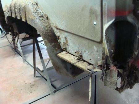

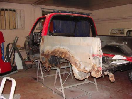

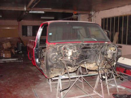

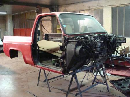

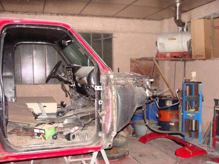

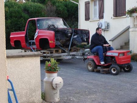

je vous mets les photos que j'ai pris cette aprem :
ca c'est a quoi il ressemblait quand il est parti de chez moi , ( ah j'ai fier allure sur mon fidele destrié autoporté ) :lol:
et ca c'est apres un remake de massacre a la tronconneuse ou plutot a la disqueuse et la deboulonneuse :
de la rouille ou ca?
voila pour le moment , je croise les doigts pour pouvoir faire mes premiers tours de roues l'ete prochain , qui vivra verra , c'est la premiere fois que je me lance dans un proget comme celui ci alors on va aller doucement mais je vais essayer de faire les choses bien
la suite au prochain episode :wink:

Et le reste aussi, ehhh oui la ou on ne le voit pas y en a aussi
