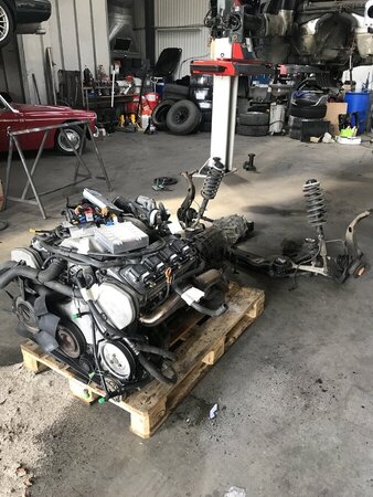

Bonjour à tous,

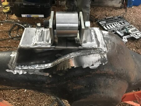

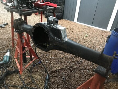

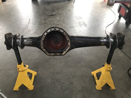

je suis nouveau sur le groupe, je m’appelle Nicolas d’Auvergne et je me monte un proto sur une base de def trayback sur pont portique d’unimog 404. J’ai terminé le pont arrière et commencé le pont avant mais je vais avoir un soucis de rotation parce que je monte une boite de classe G. Il paraîtrait que ça va pas tourner dans le bon sens.
J’aimerai trouver une solution autre que de découper le corps de pont pour le ressouder.
Est ce que vous pourriez m’aider merci !
Châssis def 100 pouces trayback
Moteur Audi V8 4.2 que je vais passer en carbu avec deux quadruples corps edelbrock
Boîte auto de l’audi
Boîte de tranfert
Coilovers fox intern bypass 16 pouces par 3
Merci à tous
