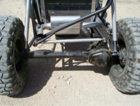

ça me fait penser que y'a un paquet de protos qui roulent avec des AS droits...
Et sans butée :on_sen_fou:

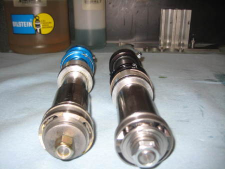

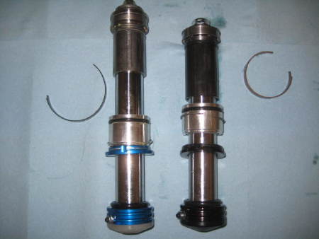

en noir c'est des airbumps Fox, en bleu les profender :
L'axe est plus gros sur les Fox
Les clapets plus complets sur les Fox, avec un filetage de maintient plus gros

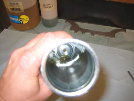

L’intérieur des profender, on voit bien des traces d'usinage :
Après, faut pas oublier un truc, c'est que les Profender sont des amortos de très bons niveau !
Juste moins "top" que les Fox/King :wink:

AS droit, sans butée...
Ca me rappele le TdT ca :mrgreen::mrgreen:
Encore que aujourd'hui, ya des butées :icon_cool:
