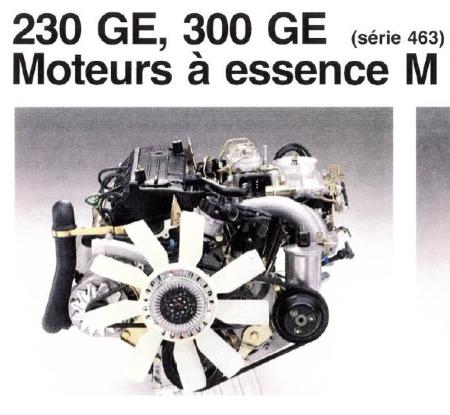

Alut , in the G-Wagen
Le 103 987 est donné sur le programme pour 170 et 174 cv pour celui avec le cata régulé , système KE-jetronic 3.1
allumage de type EZL , avec aucun réglage d'avance possible :icon_frown:
Voici quoi j'ai trouvé :wink: ce qui est écrit est fait :mrgreen: en retard mais fait :twisted:
Vu la puissance de départ je doute fort que se pauvre moulbif atteigne les valeurs escomptées ( comme l'a cité Fab21 ) :twisted:
Adessias :twisted:
Ben si, d'origine tu peux modifier l'avance à haut régime (pas au ralenti) en modifiant la position du sélecteur de carburant.
Les bougies ...
Ensuite, il y a les boitiers EZL différents selon les types moteurs.
Ca ce sont les prémices pour l'allumage.
Il y a tout le reste, pour faire fonctionner correctement une telle modification.
Alimentation, distribution (diagrammes des cames), accord échappement-admission, ...
Il aurait déjà le 188cv de la berline, avec un poil de couple en plus, à comparer les courbes puissance et couple théoriques par rapport au moteur du 300GE.
Pour peu, l'amélioration n'est sensible qu'au-dessus de 4000 rpm.
