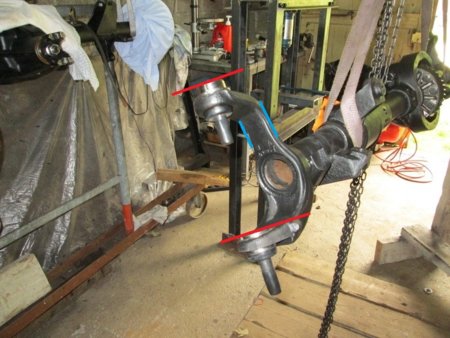

Déja tu n'as pas besoin de connaitre ou de mesurer ou de régler une valeur précise. Il faut juste que tu ai de la chasse sur ta caisse pour qu'elle soit conduisible.
Si tu as un diametre de roue proche de l'origine il te faut:
3 degrés mini,
5 à 7 c'est pas mal,
10 degrés ça commence à faire trop.
Si tu as des roues plus grandes, c'est valeures sont a revoir à la baisse.

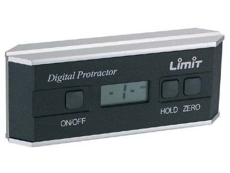

Ensuite il te faut un niveau digital genre ça: ou un trucs systeme D
Ensuite y' a cas mesurer ( véhicule à plat et sur ses suspension) l'angle du pivot de direction par rapport au sol en te prenant par exemple sur une face de rotule de pivot en rouge ou sur le faces bleu en faisant une moyenne ... c'est pas hyper pratique mais c'est faisable. Une valeur approximative te suffis. Aprés tu regles surtout suivant ton feeling au volant. Perso sur la jeep j'ai jamais mesuré. J'ai rajouté qq tour de tirants pour que la tenue de route me convienne.
