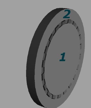

1 se trouve à la place de l'élargisseur de voie
2 se trouve fixé sur le pont
Quand le disque se verrouille, il empeche la roue de tourner :cool:
Problème, en croisement de pont la roue n'est plus tout a fait perpendiculaire au pont et donc ca ne peut pas fonctionner :(
:roll:
ok pour bloquer mais comment tu les débloque une fois en contrainte?
