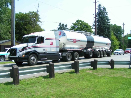

JE ne suis pas mécano auto ou poids lourd, mais j'ai passé 3 semaines au Canada l'été dernier et le long du St Laurent c'est assez en relief.
Les bahus la-bas sauf erreur sont tous équipés de se système facile à reconnaitre par le bruit caractéristique que cela fait quand ils l'utilisent.
D'ailleur dans les zone habitées, des panneaux routiers signalent l'interdiction de s'en servire.
Voilà

sa s'appel le frein J sa fait un bon gros bruit grave c'est aussi un frein d'echapement
