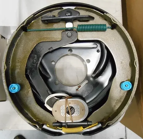

en france c'est interdit mais le principe reste celui d'un tambour normal mais qui est actionné par un moteur électrique. Il est commandé par un relai branché sur le feux de frein. l'interet est d'éviter l'acoup provoqué par le système mécanique que nous connaisons car il anticipe le freinage. ce système est très utilisé aux usa.
Bebop a dit:
Je confirme ce sont des essieux de remorque us.
Effectivement c'est commander par un relais sur la pedale de frein mais c'est pas si simple il ya aussi un boitier qui permet de controler la puissance de freinage. on peut choisir de mettre plus de frein sur le tracteur ou moitié moitié ou plus sur la remorque c'est le principe du frein d'alignement, en forte descente avec beaucoup de poids on freine juste la remorque et l'ensemble reste bien en ligne sinon la remorque cherche a passer devant ceux qui tracte lourd me comprendrons.
Enfin plus que tres utiliser aux us car la bas toute les remorques tractées par de pickup suv ou rv sont equipée de ce type de frein.
